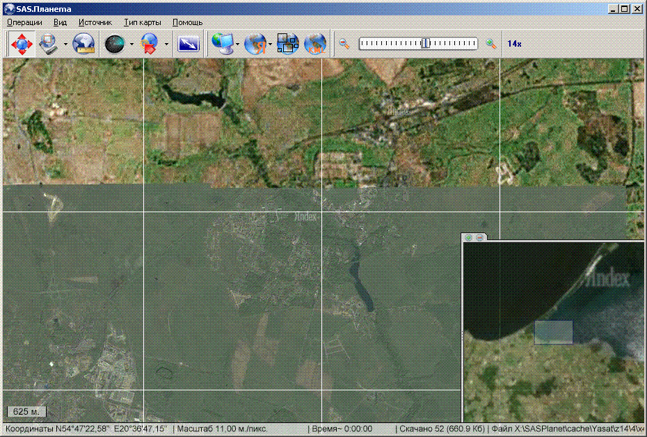

Сообщение Andrey77 » 15 авг 2008, 13:54
Версия 0.9.8.5
Несоответствие отображений мини-карты и основной карты на слое "Спутниковая (Яндекс.карты)" и тоже самое на "Спутниковая (Космоснимки)".
На основной карте отображается Гурьевск Калининградской области (это всего пару километров от г.Калининград) , а миникарта указывает на побережье и частично на водную гладь Куршского залива (разница примерно в 20 километров).

Сообщение feya » 15 авг 2008, 14:47
Andrey77
Да на скрине явно касяк, но скоко не пытался повторить не удалось, пробовал то же самое место на том же зуме с темеже картами - все ок. У вас всегда возникает такой баг? Попробуйте поэкспериментировать с разными типами карт в разных местах плиз.

Сообщение Andrey77 » 15 авг 2008, 16:39
Честно сказать, я это приметил только сегодня.
Нашел, когда эта ситуация проявилась. В основном окне была выбрана карта Космоснимки, а в обзорном окне по правой кнопке была опция "Как на главной карте": результат - расхождение. Как только меняем в обзорном окне опцию на карту Космоснимки или на Яндекс.карта всё сразу исправляется. Если поменять назад на опцию "Как на главной карте", то сразу же возникает разница.

Сообщение feya » 15 авг 2008, 16:56
Andrey77
Вот что! а я какраз тестил разные карты) все исправил, в седующей версии все будет ок.
