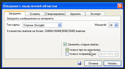

Сообщение konst » 16 янв 2009, 16:48
SAS90106
Неточность небольшая - буква лишняя:
Только при их иразличии

konst
Ок. Исправили.
