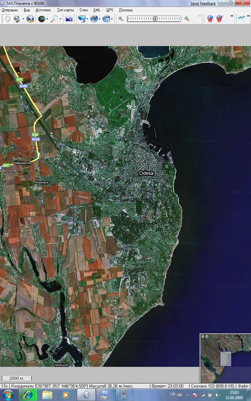

Если экран повернуть на 90 градусов, то сверху и снизу остануться пустые места.

Сообщение feya » 14 янв 2009, 02:08
Vasya
Прога спрашивает у винды какая ширина и высота экрана, видать при перевернутом она один х возвращает тоже что и при неперевернутом. Единственный выход - в настройках указать побольше тайлов за границей экрана
