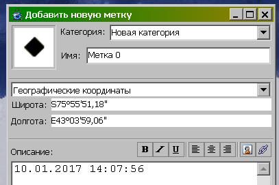

Спасибо за такую прекрасную программу. Но у меня возник маленький вопрос (или замечание) - возможно ли в программу самому добавить иконку метки какую-либо другую, в дополнение к тем, что имеются? Проблема в том, что нам нужны просто точки (может разноцветные, но хотя бы просто черные или какие-либо точки), а не капельки гугловские или кнопки и еще что-то. Нашел папку в программной папке, просто туда закинуть не помогло, выдает ошибку. Я сам гуманитарий, поэтому более хитрых "способов" придумать я не смог, и гугл не помог.

Сообщение Gma » 10 янв 2017, 15:21
Strokman писал(а):... возможно ли в программу самому добавить иконку метки какую-либо другую, в дополнение к тем, что имеются?
Можно.
Проблема в том, что нам нужны просто точки (может разноцветные, но хотя бы просто черные или какие-либо точки)...
На скорую руку (b-point.png) сляпал в том, что было
%windir%\system32\mspaint.exe
Нашел папку в программной папке, просто туда закинуть не помогло, выдает ошибку...
Стесняюсь спросить, а что вы туда закидывали и что за папка?

Сообщение Gma » 10 янв 2017, 15:26
garl писал(а):может размеры не стандартные или файлы битые?
Я посмотрел на эту папку -- там размеры, как бог на душу положил. И я свежесляпанный тоже произвольного размера подсунул. Проблема в чём-то другом, в корнях рук, например )

Сообщение psv » 11 янв 2017, 23:48
Каких только иконок (и по размеру и по цвету) я не добавлял - все работает отлично. Алгоритм следующий: 1. Закрываете программу (иначе она на увидит добавленные иконки). 2. Добавляете в папку MarksIcons (если не меняли пути по умолчанию) свою иконку в формате png 3. Запускаете программу. 4. Выбираете из списка свою добавленную иконку и задаете размер ее отображения в программе. Для красоты не забудьте при создании иконки задать ей прозрачный фон (если это не квадрат) :-). Иконки в формате jpg "работать" не будут.
