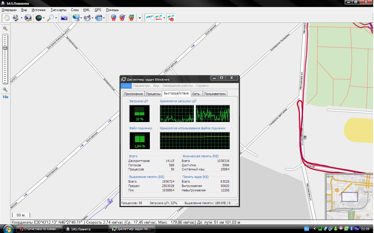

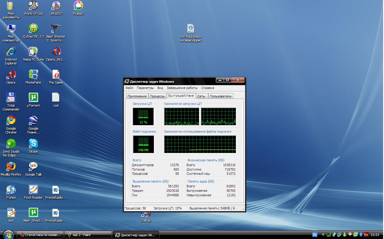

при интенсивном использовании программы в течении 3-х часов её размер очень сильно раздувается.
это после 3-х часов
А это сразу, после того, какприбить программу из диспечера задач
Предпологаю, что все объекты, которые подгружаются, когда приходит их "конец" (когда они уже не нужны программе) - не выгружаются из памяти.

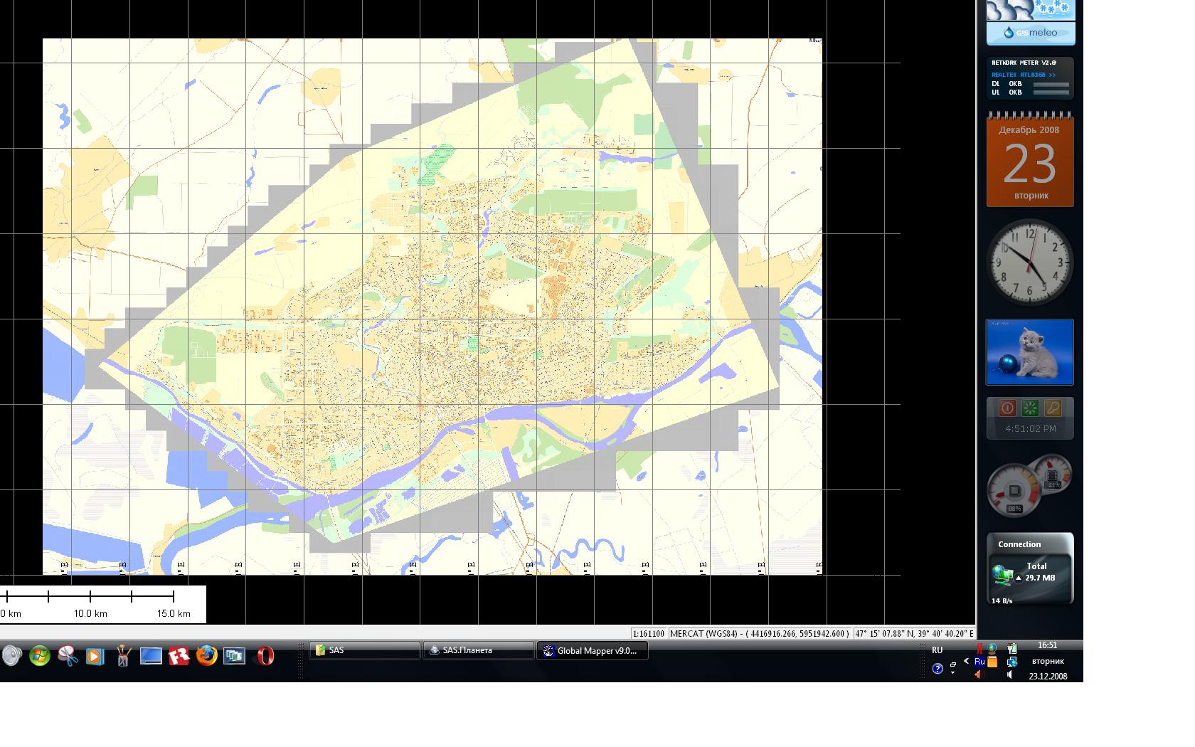

доброго времени суток! Отметил полигон для 17 зума ,сформировал карту заполнения, загрузил, склеил, сохранил файл разметки. Потом для 16 зума делаю прямоугольное выделение,
формирую карту заполнения 16 зума, появляется катра заполнения для 17 и после склейки карты (16 зума) вижу эту карту ...Чё не так сделал...? :arrow:

Раз 20 прочитал)) Вы что хотите склеить загруженное изображение? Вы же загрузили карту в пределах полигона соответственно все что не входило в этот регион при склейке берется с предыдущих уровней. Вот и получилась такая лесенка, загруэайте полностью прямоугольник который вы хотите склеить. Ах вот еще что - на яндекс картах просто нет тайлов за серой границей.

feya разве не понятно написал :) ,извините. Перед загрузкой 16 уровня я же сделал прямоугольное выделение почему так получилось ? Как я понял , это прямоуг. выделение должно работать для 16 уровня, вот и всё.

VilLi писал(а):feya разве не понятно написал :) ,извините. Перед загрузкой 16 уровня я же сделал прямоугольное выделение :!: почему так получилось :?: Как я понял , это выделение должно работать для 16 уровня, вот и сё :D.
В данном случае проблема в том, что карты указанного Вами масштаба за границами города на сервисе отсутствуют. Там, где сервис не возвращает никакого тайла вы видите тайлы более низкого уровня. Короче, проблема не в планете. Именно в таком виде возвращает карту интернет-сервис.
