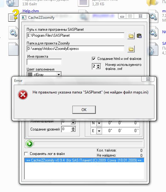

добрый день!!! у меня такая проблема: когда я в Cache2Zoomify выбираю первый путь выскакивает следующее предупреждение 1.JPG
нашол этот maps.ini в папке maps скопировал в корень папки с программо, предупреждение исчещло... но теперь нельзя вабрать тип карты :?
что мне делать???? SAS планета версии 90119

Я понял. Там вот в чем смысл: Утилите нужно указать папку, где находится SAS.Планета. Там читается файл maps.ini (из которого формируется список карт) и SASPlanet.ini из которого берется путь к кешу. Если какого-то файла нет - ничего не получится.
А еще возможно, что в этой версии SAS.Планеты уже был переход на новый вариант файла maps.ini описания карт.
Cache2Zoomify работает ПОКА со старым вариантом. В ближайшее время переделаю на новый, когда он "устаканится".
