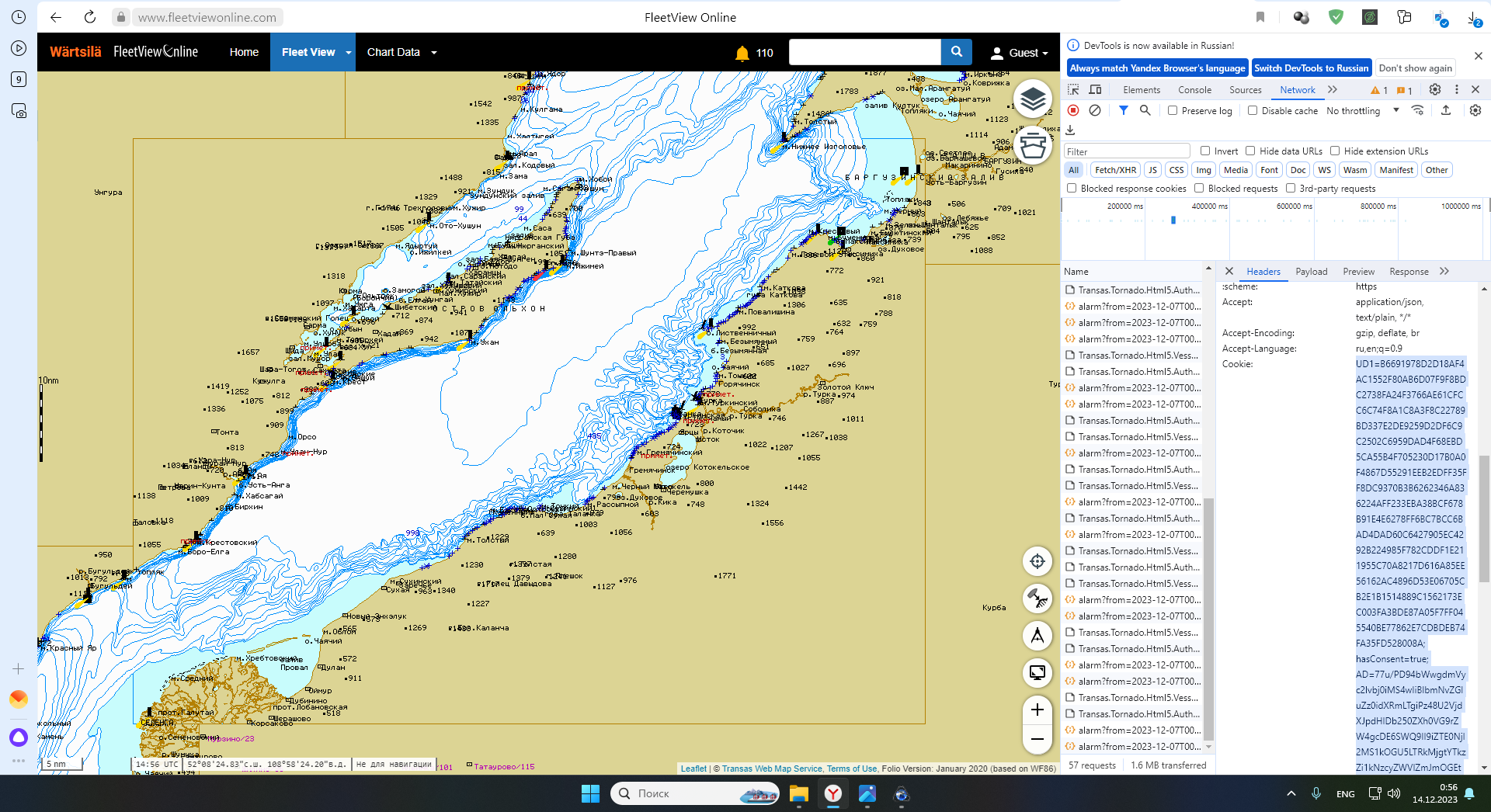

Сообщение Sunbeamik » 13 дек 2023, 07:27
Ребята, помогите с этим zmp. Данные морские. От fleetviewonline.com
Автору респект. Но нужно допилить.

Сообщение TSA » 13 дек 2023, 13:14
Sunbeamik писал(а):Ребята, помогите с этим zmp. Данные морские. От fleetviewonline.com
что опилить то . насколько я помню там ключик живет оооооооооочень недолго

Сообщение Sunbeamik » 13 дек 2023, 14:07
Да, в том и дело, что у меня вообще никак не отобразилось. Хоть долго, хоть недолго.

Сообщение ingener » 13 дек 2023, 17:23
Sunbeamik писал(а):Да, в том и дело, что у меня вообще никак не отобразилось. Хоть долго, хоть недолго.
Только что проверил, загрузка по Байкалу и Финскому заливу нормально идет, хоть серфингом, хоть по области. И кстати, уже почти час заливается на одном куке.
Надеюсь, вы с самими куками разобрались - где брать и куда ставить?

Сообщение Sunbeamik » 13 дек 2023, 18:50
Вроде всё по инструкции.
