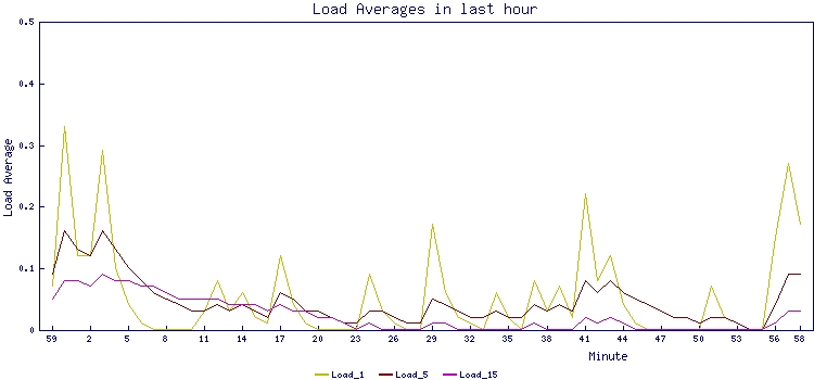

И на что же тут идет 100% от ресурсов дуокоры+3 гига мозгов? :shock:
Для справки: весь вот этот вот ресурс тянется коробчонкой с ОДНИМ гигом рамы и ОДНОядерным камушком (притом что там и файрвол, и DNS, и мыльце, и базовод, и викисасии с багтрекерами, и еще кучка всего вплоть до бэкапов и прочих перлов с питонами) - загрузку см. ниже. Всего 0.3 в пике, Карл!
Доктор токи Вам настоятельно рекомендует живительную эвтаназию оптимизацию.
