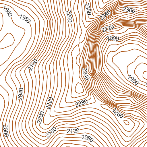

TSA, слой загружается с z11 по z23, у меня в релизе 201212.
...Угу, только сейчас сообразил, что тайлы 512х512. Хотя заливается и отображается без проблем.... надо бы привести к 256, если получится, конечно...

Сообщение ingener » 19 май 2022, 17:30
Разобрался таки с "Mapbox - аltitude contour". Улыбнуло, как в URL-е при дефолтном 256х256 решается вопрос с разрешением 512х512...
//api.mapbox.com/styles/v1/rankgs/cklrwammw0wtd17p66v3xtarv/tiles/256/12/3295/1321@2x?access_token=
Выкладываю комплект на все возможные случаи применения.
1. Для современных версий с плейсхолдерами:
"Mapbox_аltitude contour_256.zmp" - стандартные 256х256,
"Mapbox_аltitude contour_512.zmp" - вариант с тайлами 512х512, это если захочется, например, рассмотреть или распечатать тайлик в красявом качестве. Жаль, что нет функционала склейки выделенной области в разрешении 512...
2. Для старых версий SasPlanet (до 200127.10112 (nightly):
"Mapbox_аltitude contour-old.zmp" - стандартные 256х256.
Соответственно образцы тайлов:
256
512
Mapbox_аltitude contour-3.zip
