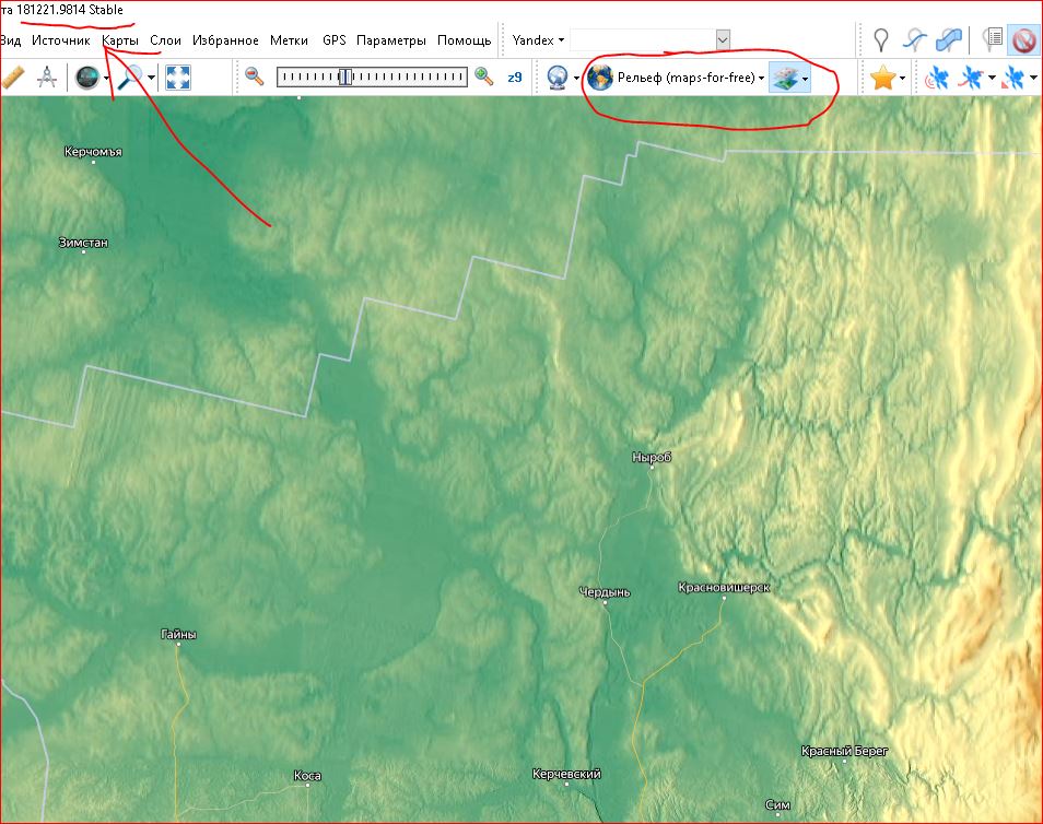

Сообщение Kesav » 30 окт 2021, 00:02
RGF писал(а):
TSA писал(а):Ссылки на тайлы закодированы в base64
Если нет возможности, не посоветуете нечто подобное?
Такое не пойдет?
.JPG
Kesav
Сообщения: 96
Откуда: Сыктывкар
Благодарил (а): 199 раз.
Поблагодарили: 25 раз.
Сообщение RGF » 30 окт 2021, 20:16
Kesav писал(а):
Такое не пойдет?
Не годится, там максимум z13, а мне бы z16-17 минимум хотя бы
