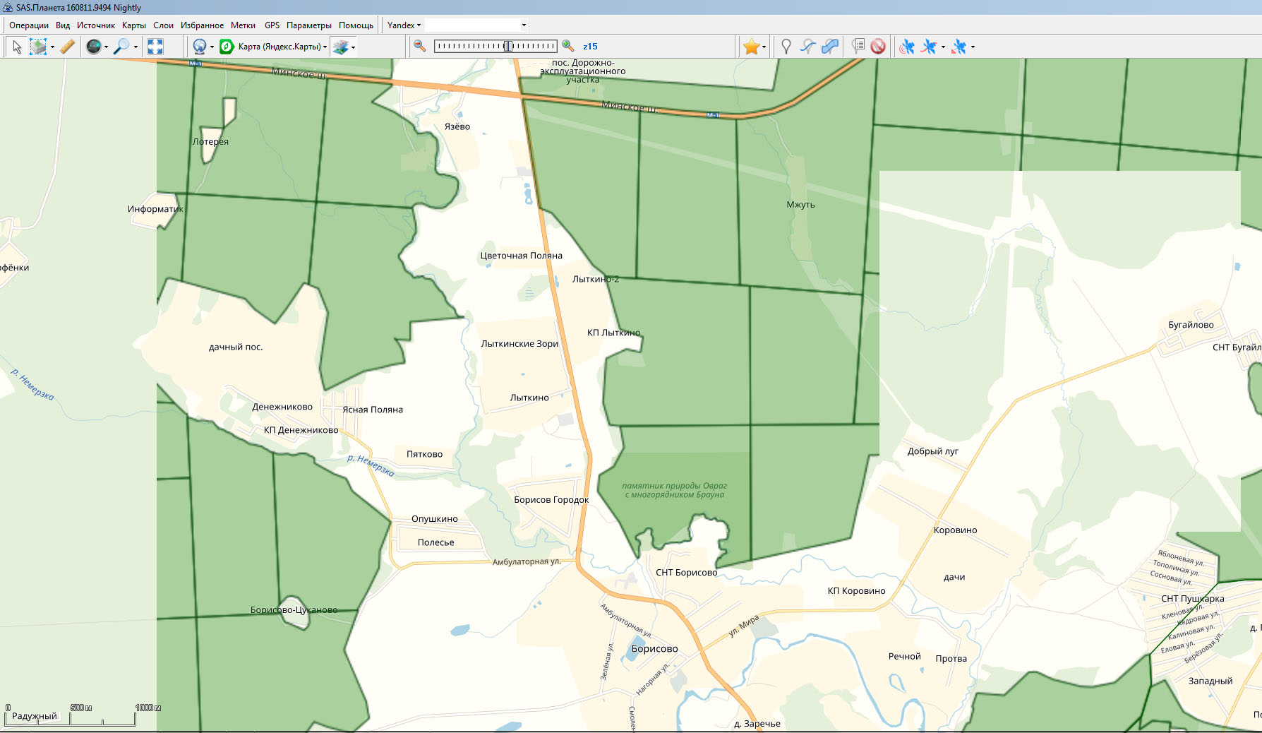

Сообщение koss6rrrr845 » 01 сен 2018, 19:14
TSA писал(а):
Lkosty писал(а):Карта использования лесов
http://geoportal.roslesinforg.ru:8080/
никто не пытался подвязать?
Никому не надо было вот и не делали ;-)
А как сделать чтобы подгружал слои(лесные кварталы и пр.)?

Сообщение TSA » 01 сен 2018, 19:56
koss6rrrr845 писал(а):А как сделать чтобы подгружал слои(лесные кварталы и пр.)?
И в Rgis так же
https://rgis.mosreg.ru/app/map/?bbox=55 ... 13,215,216
Ну так же только добавить и пр. (меняйте на то что нужно layers=category_80) информация тут https://rgis.mosreg.ru/app/map/layers/

Сообщение koss6rrrr845 » 01 сен 2018, 21:14
И в Rgis так же
Ясно, спасибо . А не грузит это потому что сайт не дает?
И еще вопрос, а где менять по сайту http://geoportal.roslesinforg.ru:8080 загрузку слоев?
Может с него получится загрузить.
