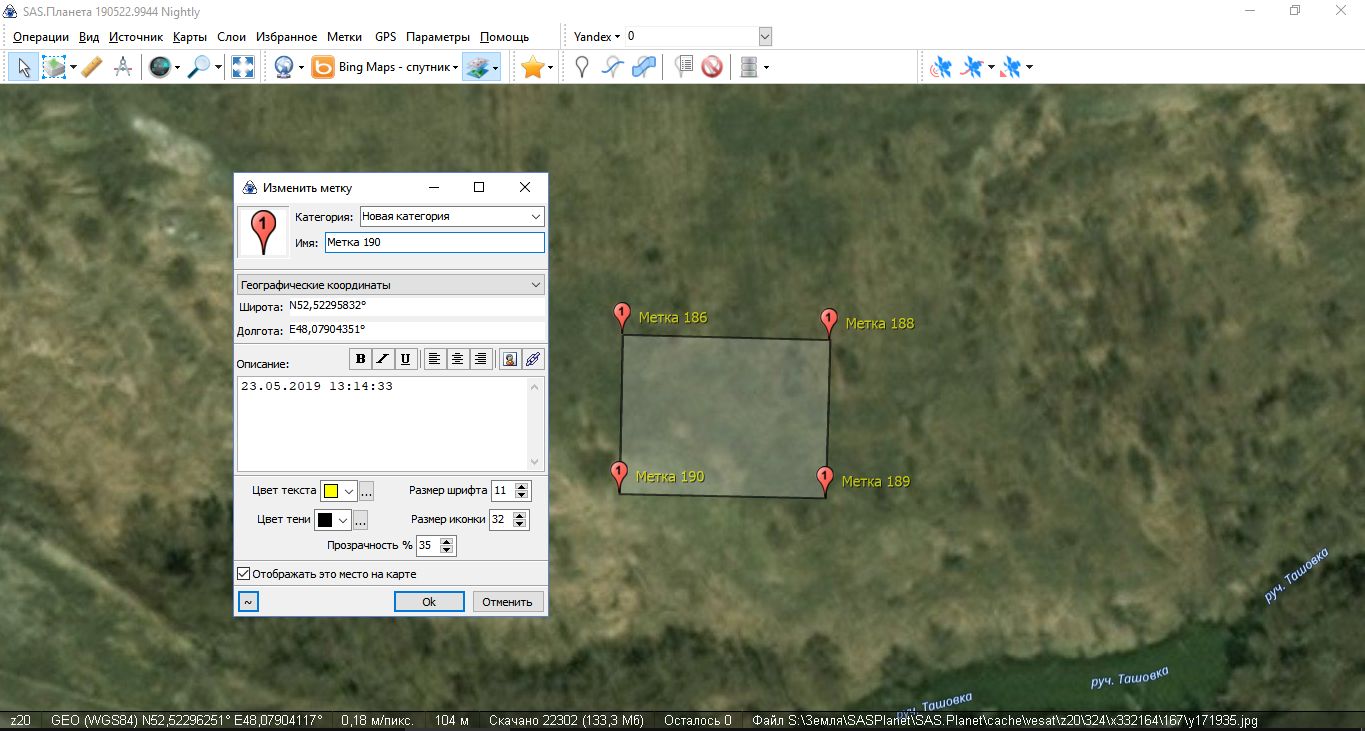

Ребята! Проблема!
Отсылаю полигон в kml, он выдает фай с не правильными координатами! Что за косяк?
В программе квадратный полигон, а выдаёт какой-то ромб....
Это только у меня или в самой программе что-то не так?
Версия 190522.9944 Nightly .

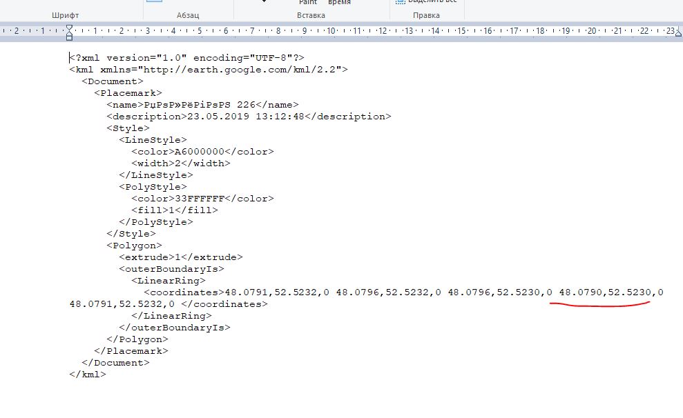

Сообщение Zedest » 23 май 2019, 13:31
Вот две точки полигона и сам полигон.
226.kml

А если удалить и снова создать? Там косяк, угловых точек пять (что понятно - конечная на первую) и левый-нижний смещен. Откройте файл текстовым редактором и увидите. Может и не программа вовсе.. надо 0791.
Создал рядом, экспортнул, открыл снова - все на месте..

Извините, что не сразу. У Вас косяк с координатами. Точки(вершины) 186 и 190 имеют разную долготу( по скрину). Отредактируйте вершины прямо в САС и экспортируйте на здоровье.
З.Ы. Чтобы сразу такие вещи бросались в глаза, измените формат отображения координат на Г М.м или на Г М С.
