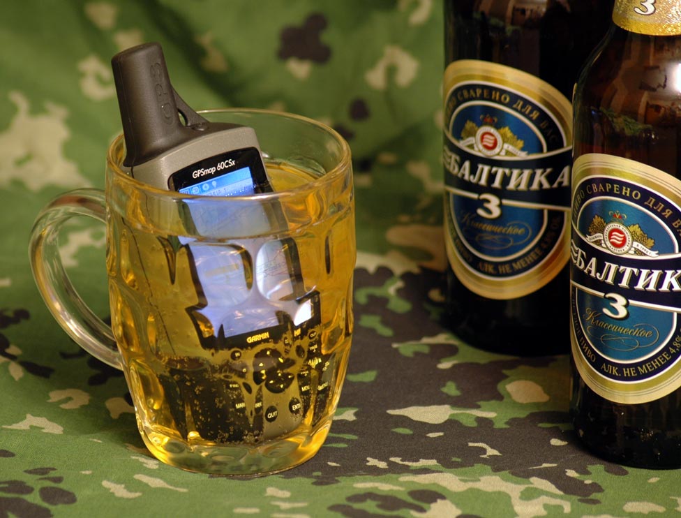

Сообщение Parasite » 03 фев 2010, 13:40
vmax писал(а):Кстати валяется где-то старый добрый eTrex .. пяти если не больше лет давности)
Да и приемник у него гораздо хуже чем у новомодных гламурных.
Дак когда етрексы начали выпускать - сирфов еще в природе не было.
А вот например GPSmap 60 - уже с сирфстаром-3 на борту, и с большой наружной антенной (не внутри корпуса). И внешний разьем под доп.антенну есть (это уже для совсем моньякофф).
Даже со штатной антенной (без выносной) он легко даст фору, догонит и перегонит крайне многие решения "всё на мобвинде в одном корпусе".
При этом им же можно колоть орехи и открывать пиво (попутно на спор макая в это самое пиво). Проверено - связь не рвется. :)
