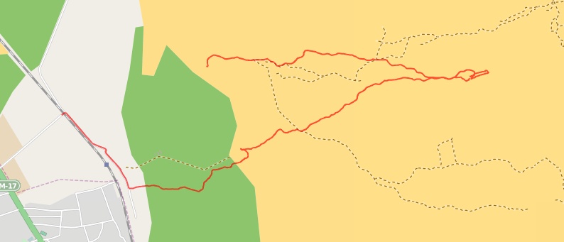

Сообщение Werefox » 25 ноя 2013, 15:36
krolik писал(а):А как трек записанный ОЗИком (или СмартКомЖПС) загрузить в САС ?
Загружается без проблем.
krolik.zip

Сообщение garl » 25 ноя 2013, 15:55
импортируется на ура.
может у Вас в диалоге стоит галка "игнорировать пути" ?
.jpg
