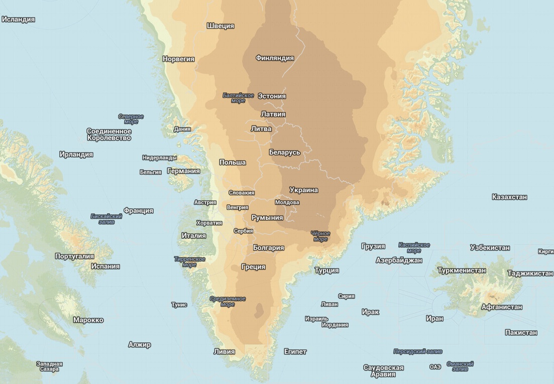

Сообщение OverPaw » 14 апр 2014, 22:26
DJ VK писал(а):В чем смещение - в неправильном положении тайлов или общем сдвиге всей мозайки на расстояние меньше 1 тайла?
уточняю:
SkyVectorWorldHi.zmp и SkyVectorWorldLo.zmp работают правильно.
SkyVectorWorldVFR.zmp - Гренландия на месте Европы

Сообщение DJ VK » 15 апр 2014, 08:42
уточняю:
каждый месяц касмасутра штука очень бесперспективная, скажу я вам, ну да ладно, разок можно.
Вас не смущает что англия в полтора раза размерами отличается ? значит масштаб плывет на одной из карт.
вот один тайл
кстати нахрена лишний слэш??
вот vfr
подбором находим правильный масштаб.
значит надо увеличить на 1 - будет 25-2*GetZ
