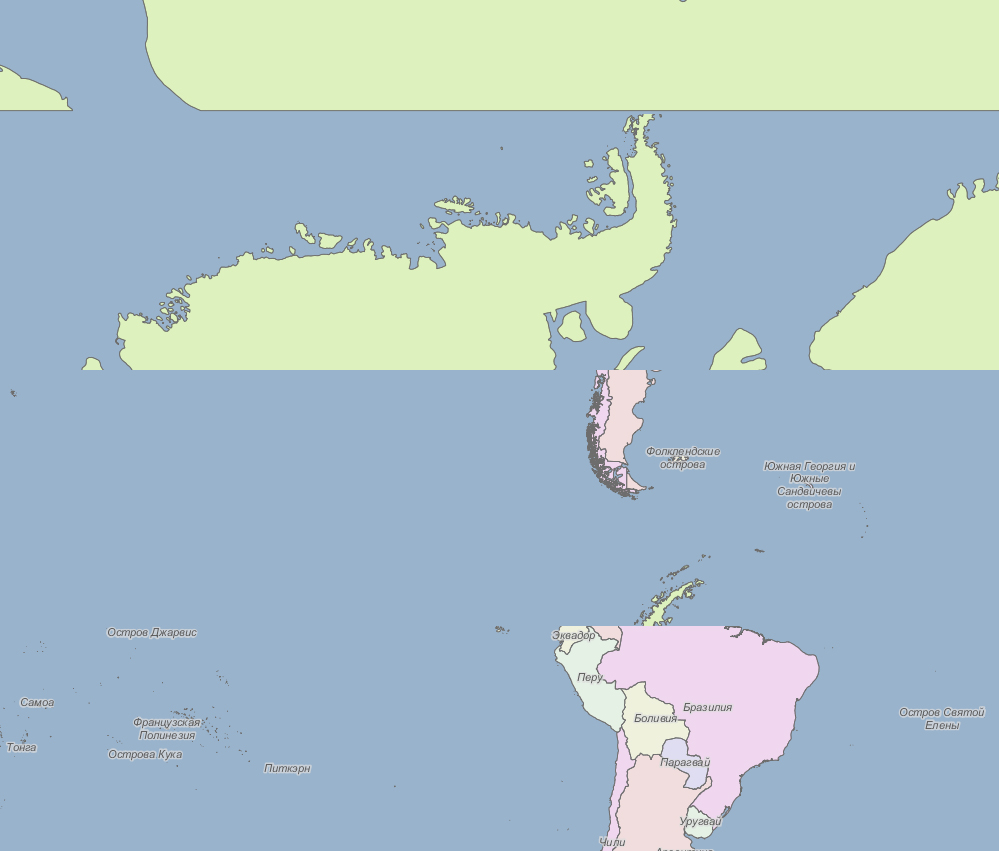

Пытаюсь подключить геопортал Рекода. Карту России подключил, а карту ЯНАО не получается - тайлы грузятся неправильно и соответственно не на своём месте.
Основная ссылка: http://geoportal.rekod.ru/
Вверху слева выбрать карту ЯНАО. DefaultURL:
http://yanao.rekod.ru/geocache/tms/1.0.0/worldmap@worldmap/
Скрипт
begin
ResultURL:=GetURLBase+inttostr(GetZ-1)+'/'+inttostr(GetX)+'/'+inttostr(GetY)+'.png';
end.
Пробовал и X с Y местами менять, но безрезультатно. И с зумом экспериментировал. С чем такое может быть связано ?

Сообщение garl » 15 янв 2014, 13:28
begin
ResultURL:=GetURLBase+inttostr(GetZ)+'/'+inttostr(GetX)+'/'+inttostr(GetY)+'.png';
end.
Сообщение Slinger » 15 янв 2014, 16:29
garl писал(а):begin
end.
Пробовал. Шляпа получается.

Сообщение zed » 15 янв 2014, 17:01
Нет, с зумом там всё в порядке, а вот X,Y считается по другому - нулевая координата в левом нижнем углу, а SAS отсчитывает от верхнего. В принципе, X можно брать прямо из GetX, а вот Y нужно будет пересчитать:
количество_тайлов_по_Y_на_зуме_Z - GetY
