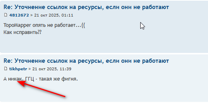

Сообщение tikhpetr » 21 окт 2025, 23:23
Ну вот:

Сообщение tikhpetr » 28 окт 2025, 13:12
Пардон, за невнимательность, а ткните в ZMP Nakarte.me, плз. А то неизвестно, когда на форум смогу зайти.((

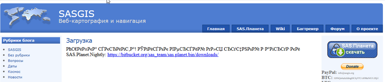

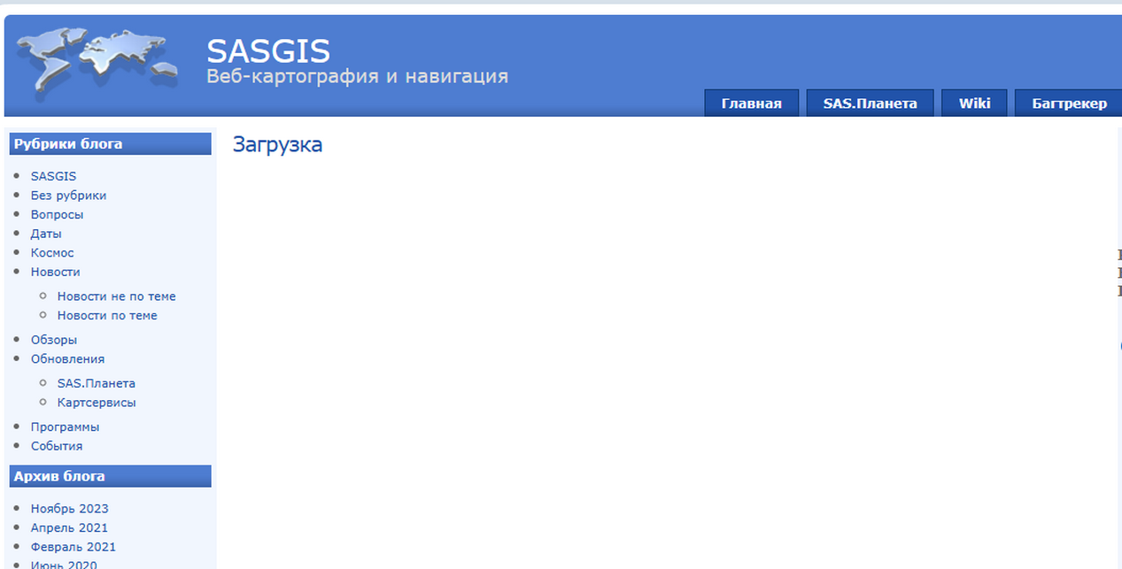

Сообщение tikhpetr » 29 окт 2025, 11:41
Спасибо! Дело в том, что я могу зайти на форум раз в несколько дней, и то - не надолго. Провайдер иногда банит через пару минут. Я поэтому в этом же письме спрошу уже не Вас. Не могу загрузить последнюю ночнушку. Получаю:
Жму на скачать
Жму на подчеркнутую ссыль и
Около часа подождал и ничего.
