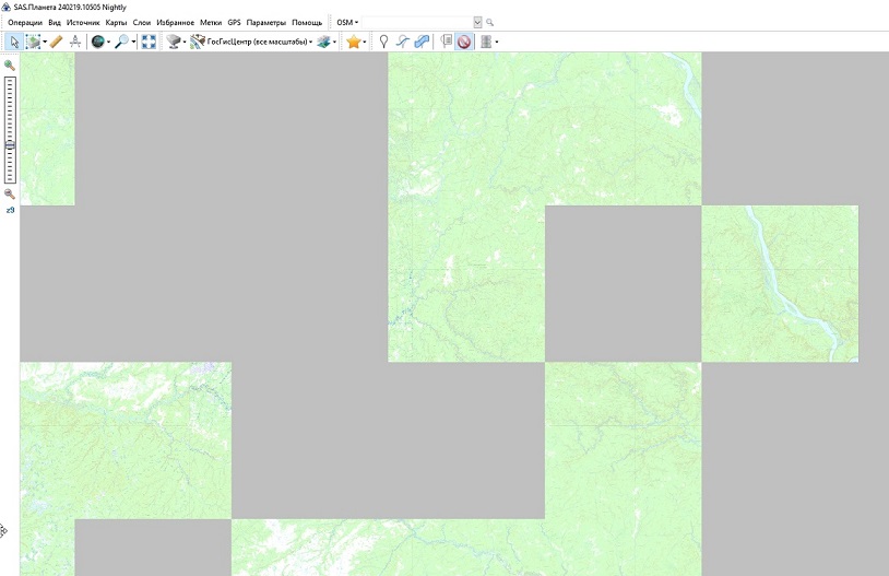

Сообщение ZloyBober » 20 фев 2024, 14:39
Всем привет!
Карты ГГЦ плохо грузятся, очень долго, и не все квадраты в итоге прогружаются. Уже обновился до последней ночной сборки, и карты обновил. Но ничего не помогает. Посоветуйте, куда дальше копать?
Проблема со всеми источниками ГГЦ, не зависимо от масштаба.

Сообщение ingener » 21 фев 2024, 10:50
Доброго времени суток! ZloyBober, а почитать предыдущие посты не пробовали? :twisted:
Ставьте движок WinInet, Версия карты "1", "Пауза, мс." - хотя бы 100 мс.

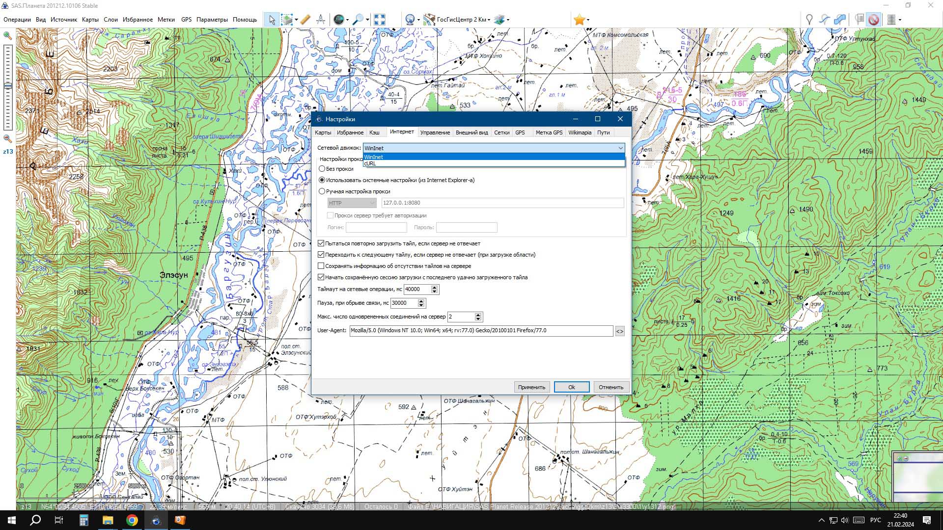

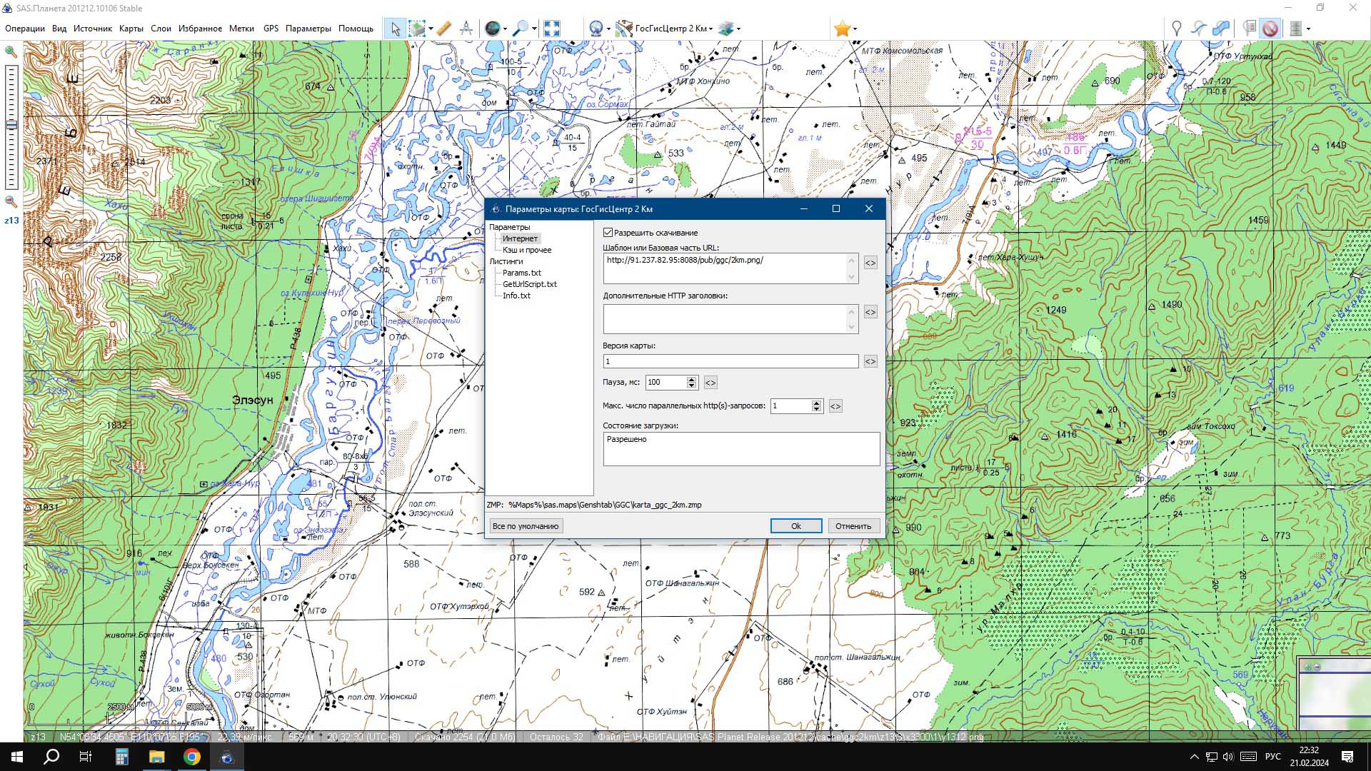

Сообщение ingener » 21 фев 2024, 16:47
За три года пора бы изучить основную матчасть программы... Начните с Wiki, а ещё существует МНТ("метод научного тыка") ;)
Сетевой движок WinInet устанавливается в Параметры - Настройки - Интернет, после чего перезапустить прогу. Потому как по умолчанию "из коробки" стоит движок "cURL".
Версия карты "1" (сервер maps.melda.ru) и Пауза - от 100 и более(между запросами тайлов), устанавливается в Параметры - Параметры карты - Интернет. Это надо прописать для каждой из карт ГГЦ...
Без Паузы гарантированно периодически будут пропуски тайлов и замирания - вы прикиньте, сколько желающих по быстрому загрузиться на халяву, а сервер то один, пусть даже и с зеркалами...
