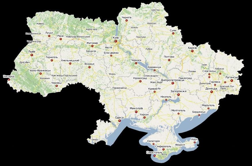

Сообщение feya » 08 июл 2009, 16:03
Карта украины от prostokarta.com.ua:
Карта Украины от prostokarta.com.ua
Скачать zmp
(После загрузки переименовать zip в zmp)

Сообщение temp » 08 июл 2009, 16:34
feya писал(а):Карта украины от prostokarta.com.ua:
Скачать zmp
Спасибо :)
Хорошая карта.
Сразу подумал что это map.meta.ua, но это не она. Хотя похожа.
