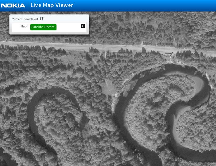

Сообщение Kesav » 27 окт 2012, 13:01
Вот по ссылке совершенно новый снимок... В САСПланете-Нокиа, его нет. Промыло излучину этим летом. Может в урле надо исправить адрес?

Сообщение Tolik » 27 окт 2012, 13:06
Надо обновить карты и появится Nokia Satellite Recent.
