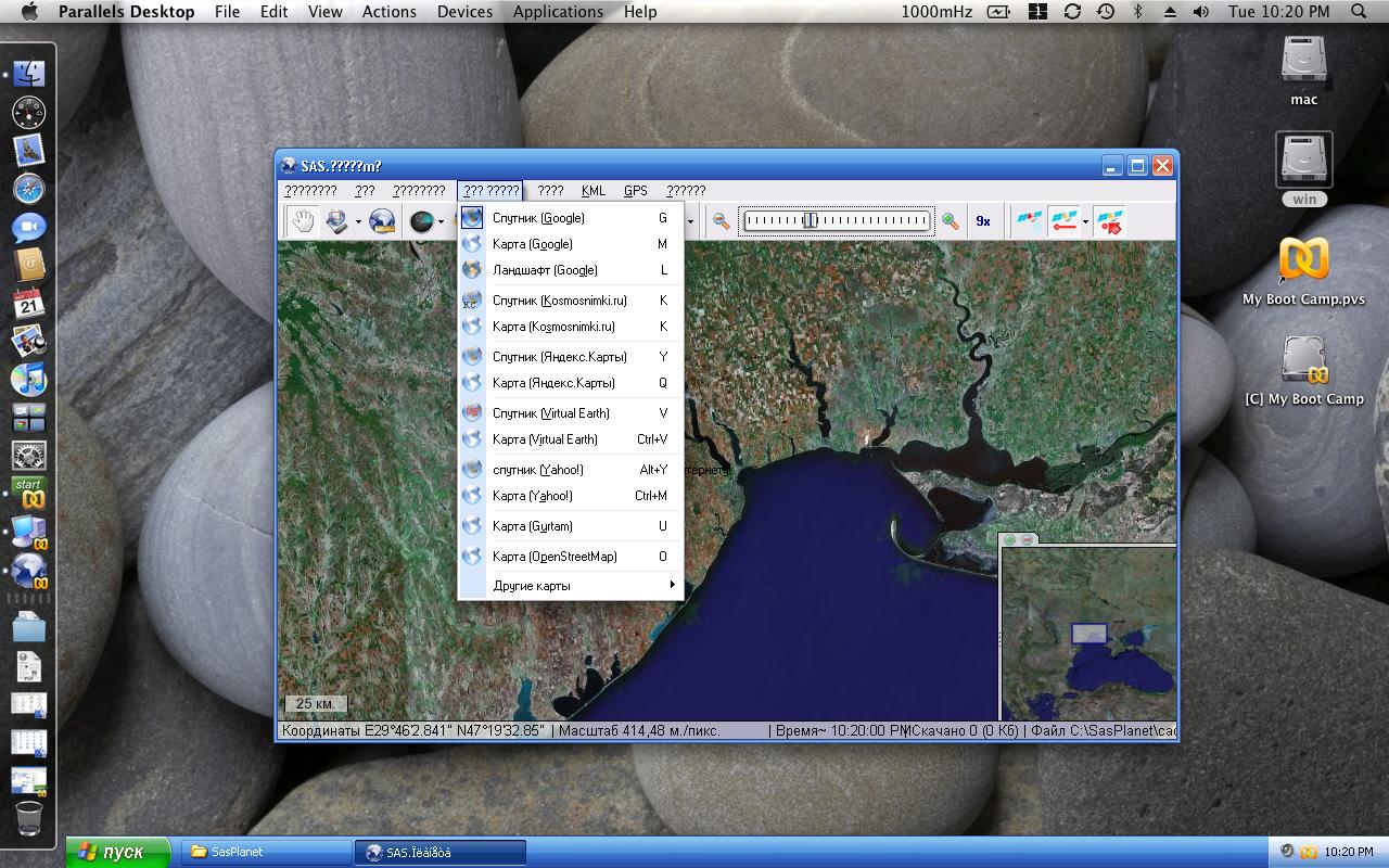

Сообщение Vasya » 21 окт 2008, 20:31
Запустил Sas в MacOS X Leopard под эмулятором Parallel Desktop.
Как видно на прилагаемой картинке - проблема с языками в меню(да и во всплывающих окнах) осталась, хоть и частично.
