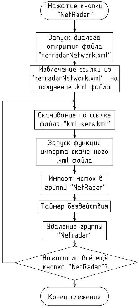

Re: Отслеживание GPS трекеров
Сообщение SDimS » 29 апр 2010, 14:22
Ну а если отслеживание осуществить по такому алгоритму (см. картинку)? Или это будет сложно с точки зрения программной реализации?
