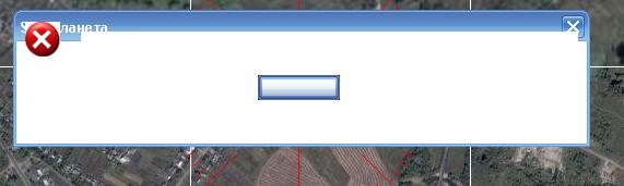

версия 0.9.9.94 При закрытии программы 3 раза вылезла ошибка. Выход осуществлялся в момент подгрузки тайлов.
