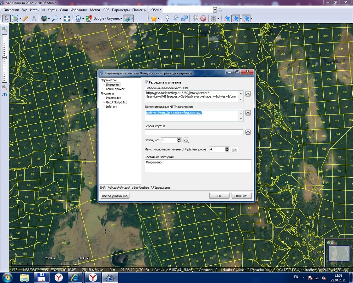

Сообщение omen98 » 22 апр 2021, 22:10
airsurveyor писал(а):Добрый день, не работает слои лесфонда, как исправить оказию.
Параметры - Параметр Слоя - ЛесФонд России вкорячить:
Шаблон или базовая часть:
http://geo.roslesinforg.ru:8282/proxy/s ... 3857&bbox=
Дополнительные HTTP заголовки:
Referer: http://geo.roslesinforg.ru:8282/

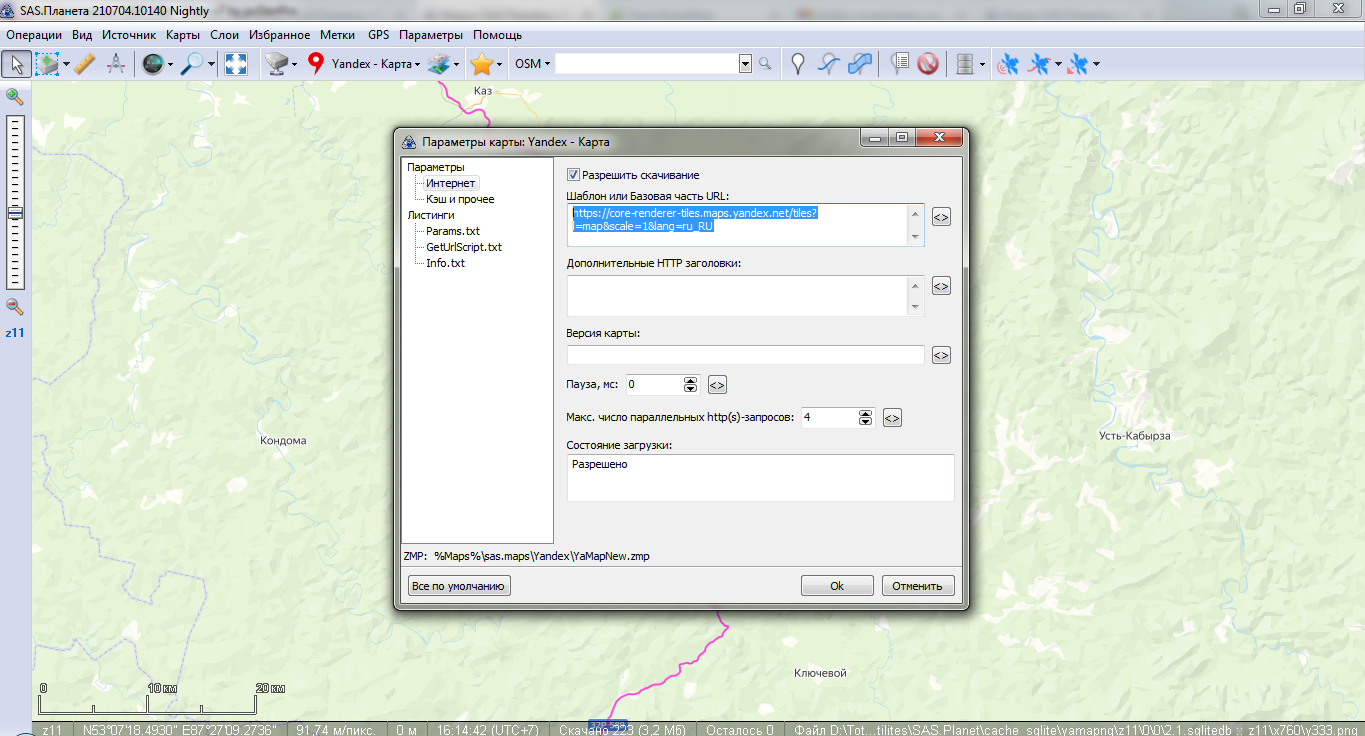

Сообщение ingener » 18 июн 2021, 16:43
Доброго времени суток! Понадобилось залить Гибрид (Яндекс карты) - облом с загрузкой. Глянул источник, оказывается базовая часть урла поменялась на https://core-renderer-tiles.maps.yandex.net/
Интересно когда...

Сообщение gaspirin » 09 июл 2021, 13:28
peter3000 писал(а):Подтверждаю. Ни MAPNIK не работает (Неизвестный код ответа 418), ни Яндекс-карты (код ответа 429). Печально, основные справочные карты...
В параметрах карты измените шаблон на https://core-renderer-tiles.maps.yandex ... lang=ru_RU
Подсказка была несколькими комментариями выше. А вот с MAPNIK реальные проблемы. Помимо того что поменялся базовый url с http://a.tile.openstreetmap.org на https://tile.openstreetmap.org/${z}/${x}/${y}.png. Там походу ещё изменился код GUID.
Просьба к разработчикам, устраните эту проблему. MAPNIK (OSM) более точная версия из всех вариантов OSM и обновления проходят сразу же после изменений на сайте. Я ввёл изменения на участке карты в OSM более полугода назад и в MAPNIK они появились буквально через несколько минут, а в других вариантах OSM их до сих пор нет.

Сообщение peter3000 » 12 июл 2021, 11:09
gaspirin писал(а):В параметрах карты измените шаблон на https://core-renderer-tiles.maps.yandex ... lang=ru_RU
Благодарю, Яндекс-карты работают!
