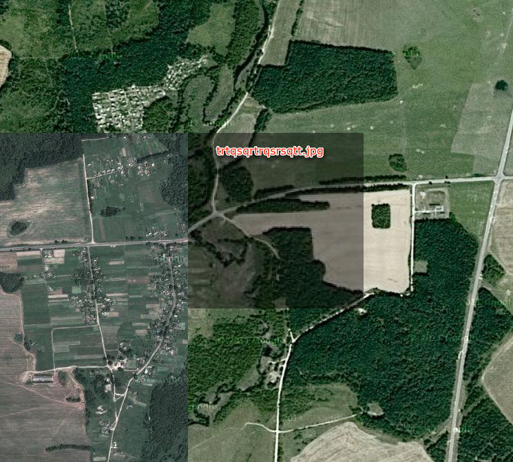

Да, но ведь если даже у нас нет соединения с интернетом и в кэше есть картинка, программа будет отрисовывать именно их, т.е. тайлы из кэша. В данном случае явно видно, что картинка тайла замещается совершенно другой по содержанию. Отсюда я делаю вывод, что старый тайл из кэша обновился новейшей картинкой, т.к. она была в наличии для обновления. Я так это понимаю.
Хорошо. Как вам такой вариант ? http://youtu.be/fIcpY38O_64
Plcm я сперва устанавливаю режим "Кэш". Демонстрирую, что явно видны рядом старые и новые тайлы. Затем перключаю в режим "Интернет и кэш". Тайлы рядом продолжают висеть, замена не происходит. Затем стоило включить режим "Интернет" - старые тайлы моментально были заменены на новые. Правда я больше записывал передвижение карты, но они почему то программой снятия видеоскринов проигнорировались. Но и так думаю понятно будет.

подожди, а ты точно уверен, что вот эти "старые" это на самом деле не растянутые просто из предыдущего масштаба? а на просматриваемом то зуме, этих тайлов и нет ваще скачанных, то есть нет никаких "старых"
и вот ты и наблюдал, когда в режиме "интернет и кеш", у тебя шёл трафик - закачивало тайлы на места растянутых из другого зума..
хотя я вообще то и сам не знаю (а проверять лень))- просто ли сас рендерит тайлы налету, из зума в зум, или же при растяжке и записывает эти тайлы на диск.. хз я)

Yurec66 писал(а):Plcm я сперва устанавливаю режим "Кэш". Демонстрирую, что явно видны рядом старые и новые тайлы.
Это правильно, в режиме "Кэш" ничего не грузится.
Yurec66 писал(а):Затем перключаю в режим "Интернет и кэш". Тайлы рядом продолжают висеть, замена не происходит.
Это тоже правильно, раз тайлы уже есть в кэше, они загружаться не будут.
Yurec66 писал(а):Затем стоило включить режим "Интернет" - старые тайлы моментально были заменены на новые.
И это правильно. В режиме "Интернет" загрузка происходит в любом случае, независимо от наличия/отсутствия тайлов в кэше.
Так что программа работает так, как задумано.
Сообщение Tolik » 11 сен 2012, 08:33
Yurec66, в 1-м ролике тайлов не было (серые квадраты), поэтому они скачались. Они именно скачались - см. внизу счётчик "Осталось". Если бы тайлы были в кэше, счётчик показывал бы всё время 0. Один тайл не скачался из-за какой-то ошибки в сети, потом со 2-й попытки скачался. Всё нормально.
По 2-му ролику Papazol уже объяснил.
FiLinX, да, растягивание из меньших зумов тоже может сбить с толку. Можно эту опцию выключить в меню Вид. Конечно, САС не записывает растянутые тайлы в кэш, только выводит на экран "на лету".

Papazol писал(а):Это тоже правильно, раз тайлы уже есть в кэше, они загружаться не будут.
А никто не говорил, что их там нет. Речь идет с самого начала дебат о старых тайлах и об их замене новыми в режиме "Интернет и кэш". Раз так, нужно убрать режим "Интернет и кэш" раз он работает однобоко как то. То работает, то не работает.
Tolik писал(а):Yurec66, в 1-м ролике тайлов не было (серые квадраты), поэтому они скачались.
Ну как это не было? Если бы их не было на конкретном зуме, то на экране были бы белые или черные квадраты. А так были, но старые.
Хотя... Вот сейчас провел эксперимент. Сознательно удалил из кэша тайл конкретного места. Стоит режим "Кэш". Теперь на этом месте вроде как тот же фрагмент и остался, но в сером квадрате. О чем это говорит? Проецирование и растяжка тайлов с предыдущего зума?
Yurec66
Сообщения: 85
Благодарил (а): 4 раз.
Поблагодарили: 6 раз.
Сообщение Tolik » 11 сен 2012, 09:27
Да, растяжка, а серый квадрат от карты заполнения.
Выключите её и уберите галку Вид - Использовать карты из меньших зумов.
