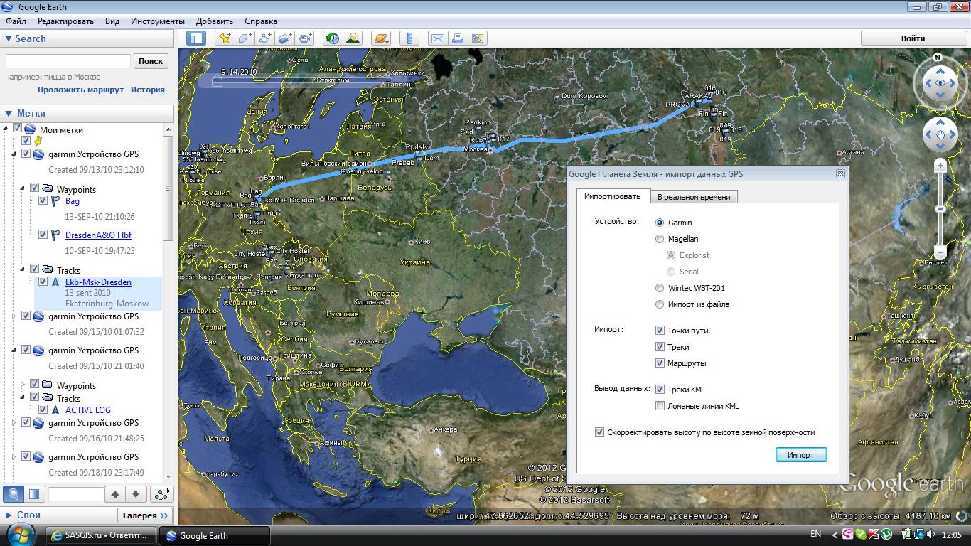

Вот, прикладываю kml. Это одиночный трек из моей коллекции меток в GE. Там только трек (без точек). После импорта в SAS Планету в менеджере меток не появляется новый трек.
Общий размер файла myplaces.kml равен 26Мб. Но после его импорта в SAS, размер файла marks.sml увеличивается всего на полмегабайта. Т.е. треки не импортируются, только точки.
P.S. Программа SAS версии 6334.

Сообщение Pitalenko » 28 авг 2012, 08:16
Parasite писал(а):
Pitalenko писал(а):Все треки уже несколько лет записываю прибором Garmin 60Cx.
Так он же не умеет писать треки напрямую в KML, насколько я помню. То есть, скорее всего был использован какой-то софт, который взял кучу точек с девайсика и выдал Вам KML. Что это за софт?
Родной гарминовский МарСорц кажется тоже не умеет писАть KML - по крайней мере в моей старой версии оно про KML ни сном ни духом.
Для импорта и хранения пройденных треков я несколько лет пользовался программой Google Earth. Подключал прибор в USB порт и в GE нажимал "Инструменты"-"GPS"-"Импортировать"...
Импорт как на картинке. А экспорт пытался сделать нажатием в GE ПрКнМыши-"Сохранить местоположение как..." или брал файл myplaces.kml из папки GE.

Сообщение Tolik » 28 авг 2012, 18:24
Pitalenko писал(а):А экспорт пытался сделать нажатием в GE ПрКнМыши-"Сохранить местоположение как..."
Ну как бы законно. Я тоже это делал: загрузил ваш трек в GE, сохранил его, результат практически не отличался от оригинала (теперь понятно почему). Продолжать эту тему давайте в багтрекере.
