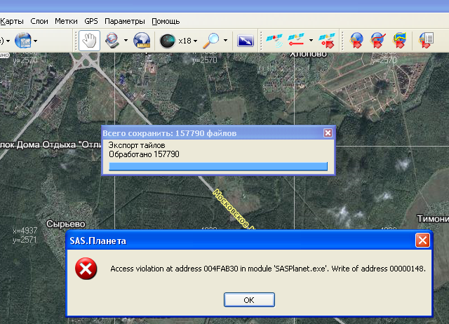

Сообщение DJ VK » 02 июн 2010, 15:39
Из программы осуществлен экспорт нескольких частей кеша. (Последовательно). Программа свернута и забыта. Развернута часа через два-три - экспорт завершился, но окно не исчезло. Вроде это уже было давно, но я думал исправлено. Попытка закрыть прогресс бар экспорта приводит к ошибке доступа (ну еще бы, процесс экспорта то прошел....) - окно не закрывается. Может в обработчик кнопки закрытия поставить try-catch и предусмотреть принудительное закрытие после выдачи ошибки?
Re: Ошибки и неточности
Сообщение vdemidov » 02 июн 2010, 16:18
DJ VK писал(а): Попытка закрыть прогресс бар экспорта приводит к ошибке доступа (ну еще бы, процесс экспорта то прошел....) - окно не закрывается.
Да в том то и дело, что пофиг этому окну прошел экспорт или нет. Весь обработчик закрытия состоит из одной строчки:
fmain.Enabled:=true;
Нафиг она нужна, не знаю, feya ее писал, но не должна эта строчка AV вызывать, основная то форма еще не закрывается.
