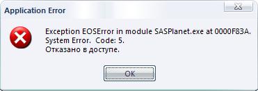

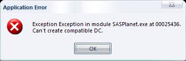

Сообщение AvRUS » 11 окт 2008, 01:45
Добрый день!
Спасибо за замечательную программу :)
Хотелось бы уточнение сделать:
1. При закачке в несколько потоков по прошествии времени происходит переполнение памяти и программе перестает хватать ресурсов - выдается сообщение, что произошла ошибка ("Can't allocate DС Handle"- вроде так) и она вылетает (показав несколько ошибок). Повторить можно, запустив 4 потока (для моей конфигурации) и подождав некоторое время (у меня - почти сразу). Ошибки - во вложениях.
2. Только что произошел глюк. Скачивание происходило в 3 потока, два потока из 3-х повисли на словах "Обработка файла: [Путь]...". Нажатие кнопки "Приостановить/Продолжить" результатов не давало. Что вызвало ошибку - затрудняюсь ответить.
В связи с п. 1 - я предполагаю, что это происходит из-за переполнения лога, выводимого в Memo. Возможно ли текст не добавлять, а просто заменять? Можно сделать это настраиваемым (по галочке).
Система: ноутбук Sony VAIO SZ-2XRP - Core2Duo, 2G оперативки.
Версия программы: 0.9.9.76.
Карты: Yandex.Карта, Yandex.Спутник
Спасибо! :)
Ошибка №2
Ошибка №1

Сообщение svp » 11 окт 2008, 15:51
AvRUS писал(а):2. Только что произошел глюк. Скачивание происходило в 3 потока, два потока из 3-х повисли на словах "Обработка файла: [Путь]...". Нажатие кнопки "Приостановить/Продолжить" результатов не давало. Что вызвало ошибку - затрудняюсь ответить.
У меня такое случается регулярно. ПОслдне время на яндекс-картах. Стоит запустить несколько потоков и первые их них начинают со временем зависать. Может стоит опционально расширить набор информации, попадающей в лог, чтобы яснее легче было отследить причины и место зависания?
AvRUS писал(а):В связи с п. 1 - я предполагаю, что это происходит из-за переполнения лога, выводимого в Memo.
С memo это вряд ли связано. Даже если в компоненте запрашивается DC (контекст ввода-вывода) при каждой перерисовке, содержимое мемо, как и его переполнение на этот процесс никакого воздействия не оказывает. При перерисовке в контекст попадает только видимая часть текста. Переполнение ни причём. Да и когда оно успеет переполниться за такой короткий промежуток времени? А что у Вас, AvRUS, при этом ещё запущено, кроме SAS.Пданеты?
