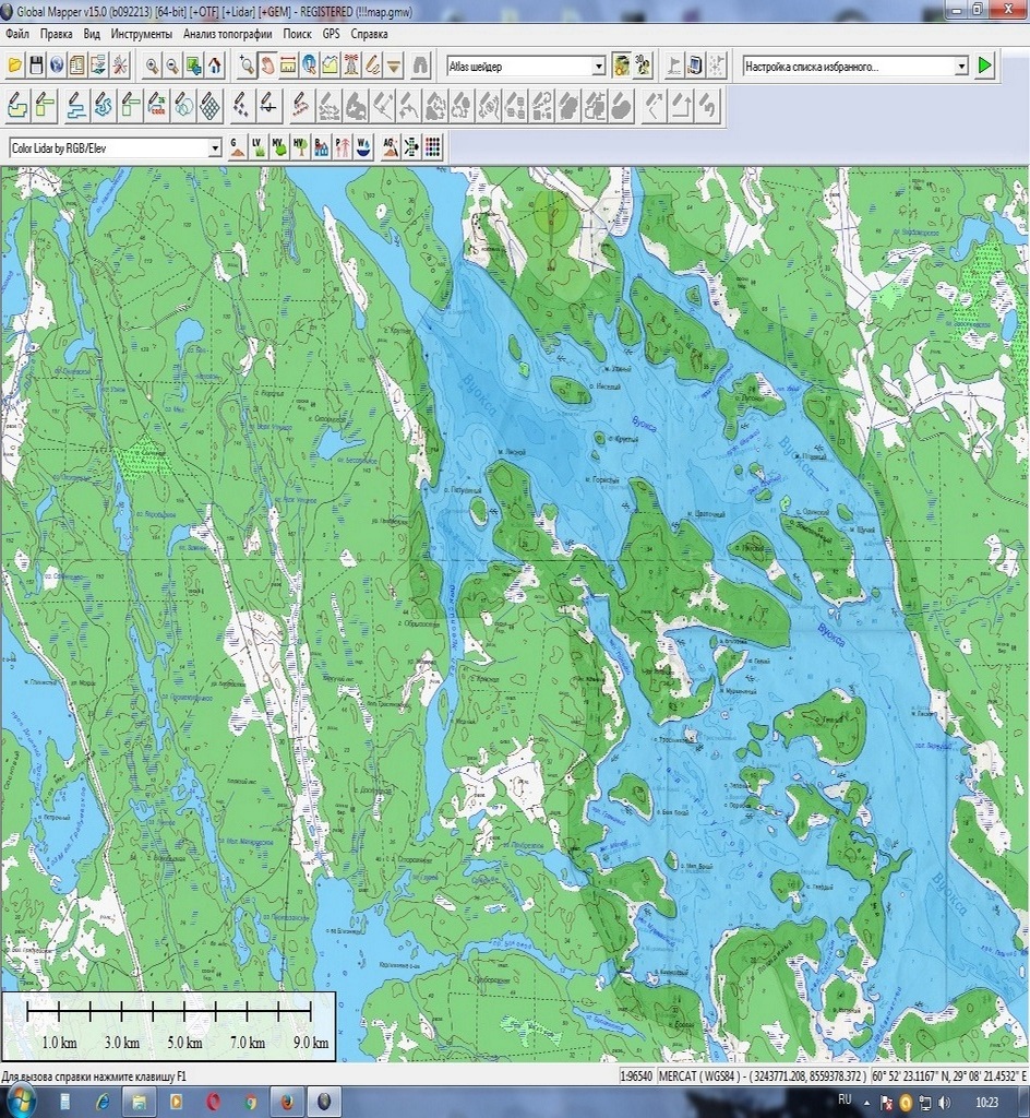

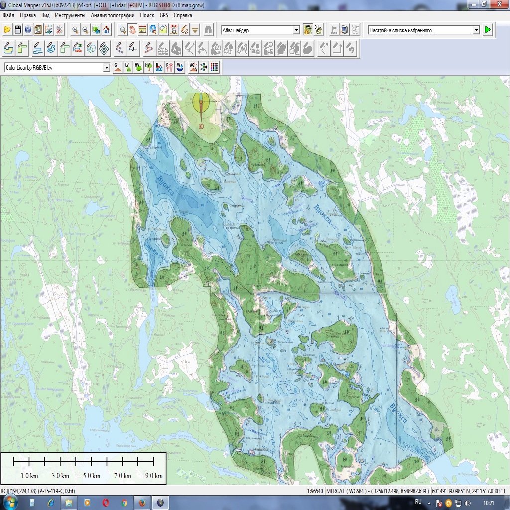

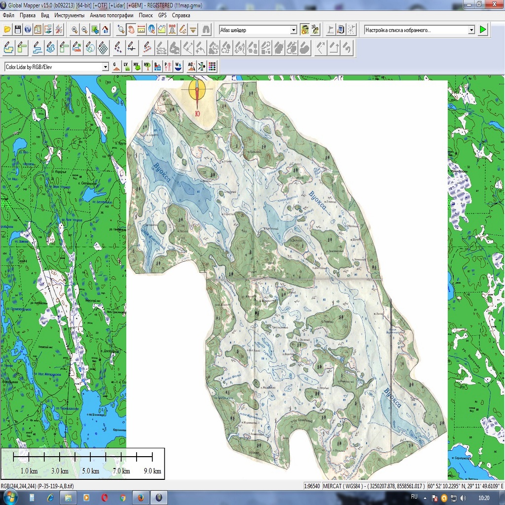

Ну и без сетки. GM, загрузка что сканировали, подложка с космоснимка ( грузится в самом GM). Что сканировали наложили на космо с полупрозрачностью и подгоняйте. Можно и по трекам, и точкам если надо.

Сообщение Andreyi » 09 дек 2016, 11:38
Отлично, отлично! вот что то подобное и в САСе хотелось бы иметь. Знаете что бы сократить количество программ одновременно работать.
