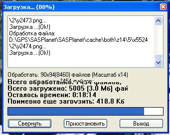

Вот опять остановилась закачка. Фото прилагаю. Кроме того уже скаченное (без просмотра) не показывает на экране. Говоришь загрузить - говорит уже есть в кэше.
ini по рекомендации удалил, перезапустил программу,но ничего не изменилось. По-прежнему карты яндекса хешируются в одно место. Может че не так сделал?
В таком виде застыло пока не закрыл

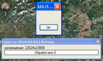

Сообщение mega-art » 11 авг 2008, 21:54
В предыдущем случае, наверное, нехватка памяти (ИМХО). Взал кадр поменьше, процес завершился, но файла так и не дождался. Картину прилагаю.
Задумчивый процесс

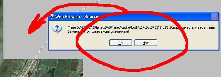

1. По-прежнему не отображает квадраты, скачанные при помощи выделения. Правой кнопкой - загрузить - говорит имеется в кэше - заменить - появляется картинка. В настройках выбрано кэш и интернет. Фото прилагаю. Стрелочкой показано какой квадрат начнет отображаться после нажатия кнопки ОК. Спрашивает почему-то 2 раза.

1. Вы как я вижу на совмещенной карте, при этом у вас уже загружен слой наложения, поэтому он первый раз спрашивает заменить ли файл (слоя наложения). Если вы выдилите на совмещенной карте участок то и загружаться будет слой наложения (хотя в окне выделения можно поменять на любой другой).
