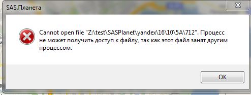

Сообщение AlexChe » 22 дек 2009, 13:25
при попытке экспорта скачанного кэша в формат Яндекс карт выдает ошибку. Ось - Винда №7 32-битная. Скриншот ошибки прилагаю:
ЗЫ: никто не знает, для Нокиа Мэпс как можно сконвертить карты?
ВОПРОС СНЯТ!
(Виновен оказался Avast. Слишком пристально присматривался к каждому файлу, в результате программа не могла получить к нему доступ)
.JPG
Последний раз редактировалось AlexChe 22 дек 2009, 16:22, всего редактировалось 1 раз.
