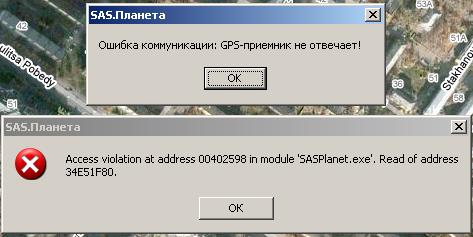

Глюки при работе с GPS приемником GLOBALSAT BU-353 http://www.globalsat.su/products_detail.php?main_id=210&p_id=115. При нажатии на кнопку соединения с приемником прога молча схлапывается (правда у меня выключены сообщения об ошибках) через 45 секунд в 80% случаев. Такое происходит на 4 компах. Один из них ASUS EeePC G4 701 http://ru.asus.com/products.aspx?l1=24&l2=164&l3=0&l4=0&model=1907&modelmenu=1. Кроме того при запуске проги выдет ошибку:

Сообщение feya » 11 авг 2008, 13:03
mega-art
Приемник вроде USB'шный? или через эмулятор ком порта работает?

Re: SAS.Планета (SASPlanet)
Сообщение mega-art » 11 авг 2008, 13:09
Девайс ЮСБ как ком порт в устройствах.
Вот в очереднойсхлопнулась. На второй раз выдал ошибку, что приемник не отвечает (нет связи), а при следующей попытке запустился нормально. Правда в настройках поправил время ожидания ответа на 5 сек, а период обновления на 3 сек. После этого не отключаясь от приемника вошел в меню и снова поправил время обновления на 1 сек. 5 мин. работает нормально.

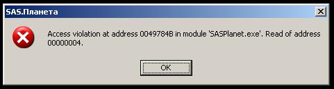

Сообщение mega-art » 11 авг 2008, 14:07
Проработала около часа выдала ошибку и схлопнулась. Теперь снова не могу стартануть ЖПС. Правда успел сделать скриншот:

Сообщение mega-art » 11 авг 2008, 15:40
Да, и еще... Есть подозрение, что схлапывание происходит из-зи скорости сом порта. В проге нет возможности принудительно поставить 4800, т.к. имеющийся девайс только так умеет работать. В мануале на этом заострено внимание. После принудительной установки скорости 4800 в диспетчере устройств навигация снова запустилась. Прилагаю фрагмент дампа с приемника. Может поможет. Если надо, могу снять более длинный дамп для упрощения эмуляции девайса.
