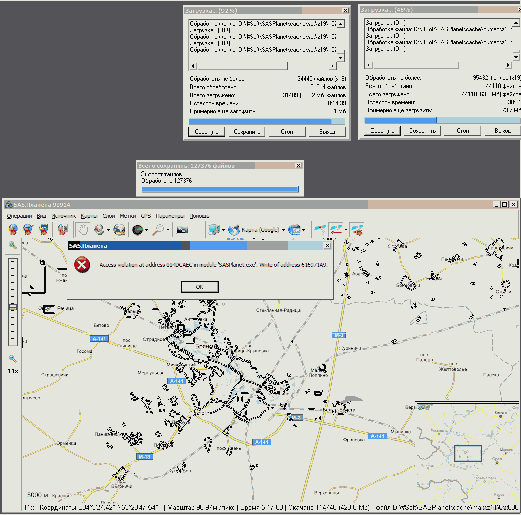

Сообщение xyz » 15 сен 2009, 06:25
Версия 90914.
сначала окно экспорта не закрывалось, потом через несколько тыков, ctrl-f4, alt-f4 выскочил AV. закачка не прервалась.
экспортировал wikimapia (kml), 19 зум.

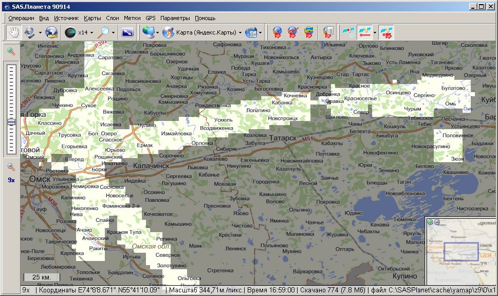

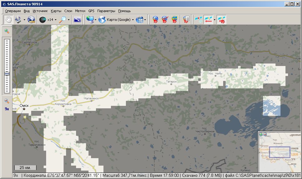

Сообщение wwn » 15 сен 2009, 15:06
Заметил ошибку отображения Заполнения карты
SAS 90914 и 90903
При просмотре на 9-10 уровне карты или спутника заполнения 14 слоем (14 слой DG)на фоне Космоснимков, Яндекса, Mail, eatlas, ingit
карта заполнения сдвигается на север
на google, Virtual Earth, Yahoo, Gurtam, Wikimapia, OpenStreetMap все нормально
Хорошо видно на фоне озера
На Google правильно
На Яндексе идет сдвиг заполнения вверх
