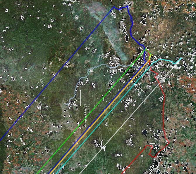

Конвертнул треки из навитела (mps) в ozi (plt). Подцепил в SAS и увидел, что все треки начинаются с координат W0°0'0.00" S0°0'0.00" (центр мира). Убрал заголовок из файла и подцепил треки заново. Ничего не изменилось... Теперь файл выглядит так:
56.898643, 60.600983, 1, 813, 39978.224641,,
56.898643, 60.600937, 0, 806, 39978.224664,,
56.898640, 60.600925, 0, 804, 39978.224676,,
56.898632, 60.600822, 0, 790, 39978.224688,,
и т.д.
Пробовал убрать первую строку, не помогает. Если сделать вид файла так:
то легчает. Но это все касается начиная с 13 масштаба мельче. До 14 и крупнее нормально. Получается много ручной работы.
Какие могут быть предложения по решению? Может фильтр для плт формата сделать? если не сложно...
На карте "особенность" выглядит так:

Сообщение vdemidov » 27 июл 2010, 21:32
Вы бы вместо непонятного скрина, сами файлы с треками приложили. А то складывается впечатление, что вы просто забыли удалить загруженные при первой попытке треки из базы.
