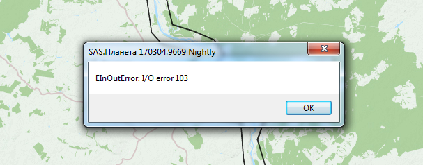

Сообщение r21 » 06 мар 2017, 14:36
С чем может быть связана вот такая ошибка при выводе в IMG?
При этом в jnx выводит нормально.
MPC 8.3 и лицензию брал на 4pna

Сообщение AlexWhiter » 06 мар 2017, 15:04
r21 писал(а):С чем может быть связана вот такая ошибка при выводе в IMG?
gmt.exe на родном сайте
Была проблема в сборке 170304, попробуйте скачать последнюю.

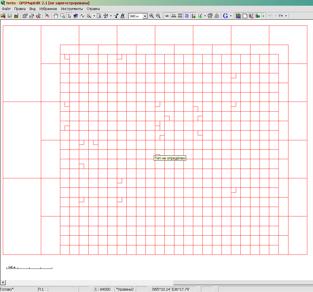

Re: Экспорт в растровый IMG
Сообщение Gma » 09 мар 2017, 10:29
AlexWhiter писал(а):Old Format -... а также их может читать программа GPSMapEdit...
При двух значениях Map Series (36 и 17) не читает.
Сообщение AlexWhiter » 09 мар 2017, 10:41
Я имел в виду, что в принципе открывает, и даже показывает области тайлов.
Читать растр из IMG в настоящее время может весьма ограниченный набор приложений.
