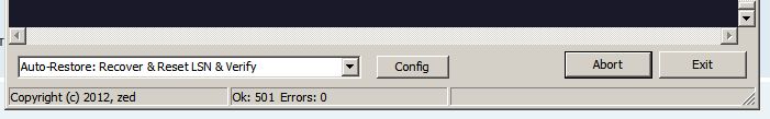

Пара скриншотов:

Так ведь есть признак работы: если долго думает над одним файлом, то в строке статуса крутится пропеллер. А если не долго, то лог бежит.

Так, вроде помогло. За ночь нашло 2 файла, переименовало их в .bad
Кеш САСом подцепился без ерроров.
zed, теперь куда с этими .bad? Я конечно в сасе дал проверку на прокачку кэша заново, что в кэше не найдет - докачает...но эти два файла для вивисекции нужны, или просто стереть?
Re: Восстановление убитого кэша Беркли (BerkeleyDB)
Сообщение Tolik » 28 сен 2012, 11:48
Там в меню есть пункт "restore data from bad". Если интересно, можно попробовать восстановить и посмотреть, что получится.
P.S. Попробовал, работает. Жаль, не знаю, какие тайлы были в BAD до того, как он испортился.
