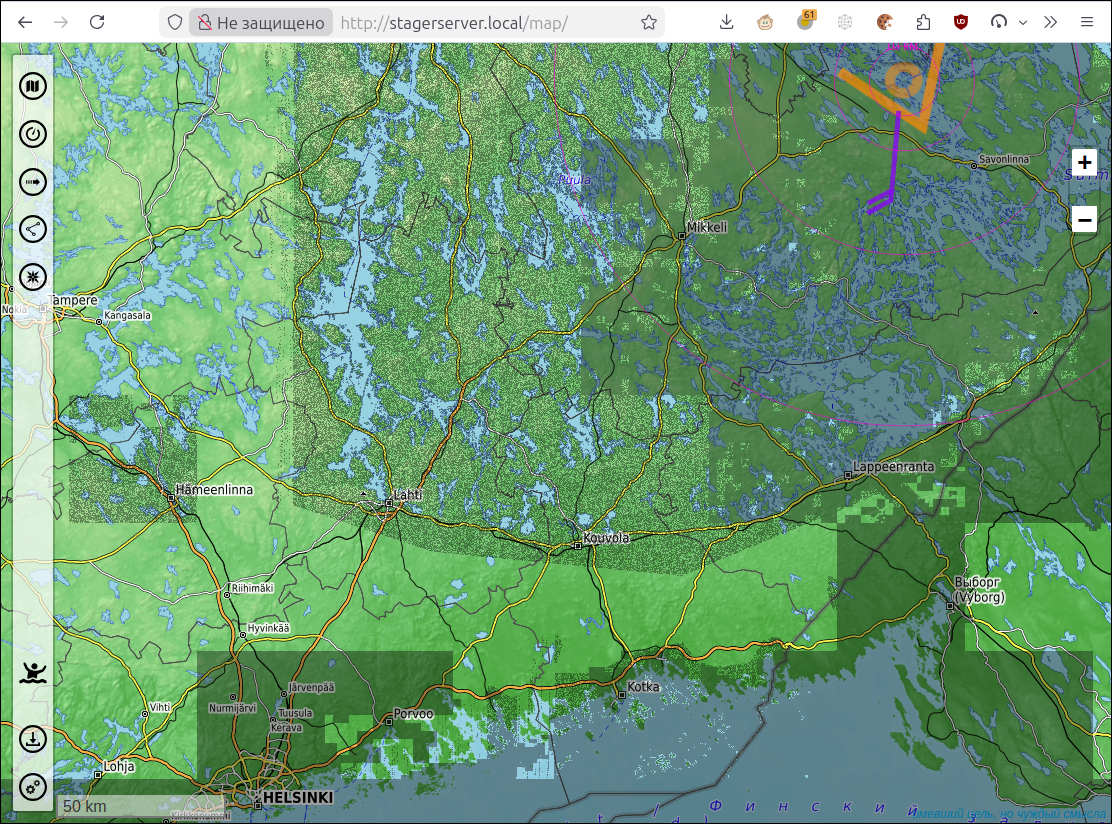

Сообщение NStager » 22 мар 2026, 16:56
Гы. Хорошие рекомендации попортить кеш.
Пользователи SAS.Planet наконец созрели до понимания, что качалка в программе очень плохая? Десять лет всего...
1) Не надо ставить cURL в качестве качалки - cURL банят чуть менее чем все, и все держатели карт OSM.
2) Но штатная виндозная качалка - просто говно, и она будет молча пропускать тайлы при любых настройках.
Выхода нет.
Иллюстрация:
Карта покрытия результатов скачивания. Каждая серая точка - наличие тайла.
Центр картинки - результат скачивания с помощью SAS.Planet. Правая и нижняя часть - скачивание с помощью более другой программы.

Сообщение VMatveev » 22 мар 2026, 17:52
NStager писал(а):Иллюстрация:
Ого! Никогда у себя такого трэша не видел! :shock: Согласен, что качалка в САС-е скверная, но Вы уверены, что в Вашем случае — проблема именно в качалке, а не в РКН-овских блокировках и прочих "замедлениях™"? Сейчас в России огромное кол-во сайтов "замедленно" или вообще наглухо заблокировано. От "замедлений" пока частично спасает фрагментация трафика, утилитками типа zapret-а, или множество соединений с быстрой отбивкой по таймауту (что, кстати, возможно и делает Ваша "более другая программа").
