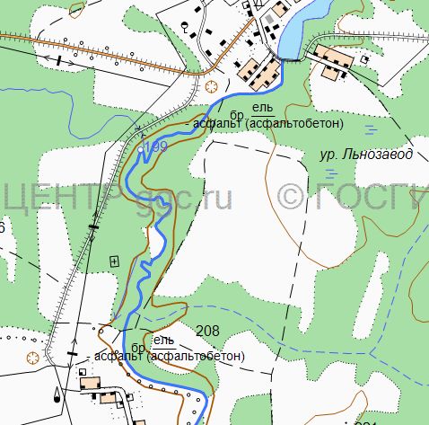

Сообщение DJ VK » 16 ноя 2011, 11:34
Суровая российская действительность проявляется и на картах.
А у вас леса заростают асфальто-бетоном ?
