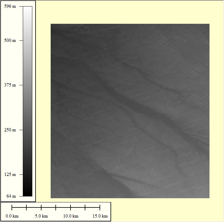

Сообщение rass » 12 дек 2012, 19:54
valery35 писал(а):Вот пример (подсмотрел снифером с GM), но не все понял. У меня он черным открывается, а в GM работает.http://wms.jpl.nasa.gov/wms.cgi?request ... .500000000
Действительно в браузере открывается черным квадратом, даже если сохранить картинку и осветлить, то максимум появится перепад цвета в несколько единиц оттенков,
но если сохраненную оригинальную картику кинуть обратно в GM, то она снова приобретет тысячи отенков серого, которые определят уровень рельефа земли.
Обратный импорт картинки
Вопрос такой, если эти тайлы можно загружать в САСПланет, допустим в качестве слоя, то указать WMS-атрибут TRANSPARENT=FALSE, чтобы не видеть этот слой в окне программы
(не знаю есть ли такая возможность у САС)
и узнать как определяется высота из тайла, то к хотелке "0000201: Показ высоты по данным SRTM" можно добавить альтернативу
к тому же ASTER GDEM 1.5-секундный, в отличие от STRM 3-секундного.
Плюсы ASTER GDEM 1.5: Разрешение в два раза лучше, чем STRM, и не нужно дополнительно скачивать STRM архивы, ASTER подгружается слоем автоматически при просмотре интересуемого места.

Сообщение rass » 13 дек 2012, 14:33
Parasite писал(а):...то получится HillShade
Ваша идея интересная, но я так думаю, ее цель была, наверно, для визуализации плоских картинок.
я же преследую цель опеределять высоту рельефа, к тому же от 1.6ГБ до 100ГБ хранить у себя на диске нет возможности.

Сообщение Parasite » 13 дек 2012, 16:59
Это не моя идея и не мои данные - я только разместил объяву выкачал и раздаю оптом (как HillShade, так и голый ASTER). :)
rass писал(а):я же преследую цель опеределять высоту рельефа
Для этого придется обучить САС делать хоть какую-то тупенькую векторизацию растра (хотя бы и по маске прозрачности) и получению хоть какой-то цифирки из битмапа - а это совершенно другая задача и немаленький объем кодинга. Дв и хотелки к программе у нас публикуются вовсе не тут.
