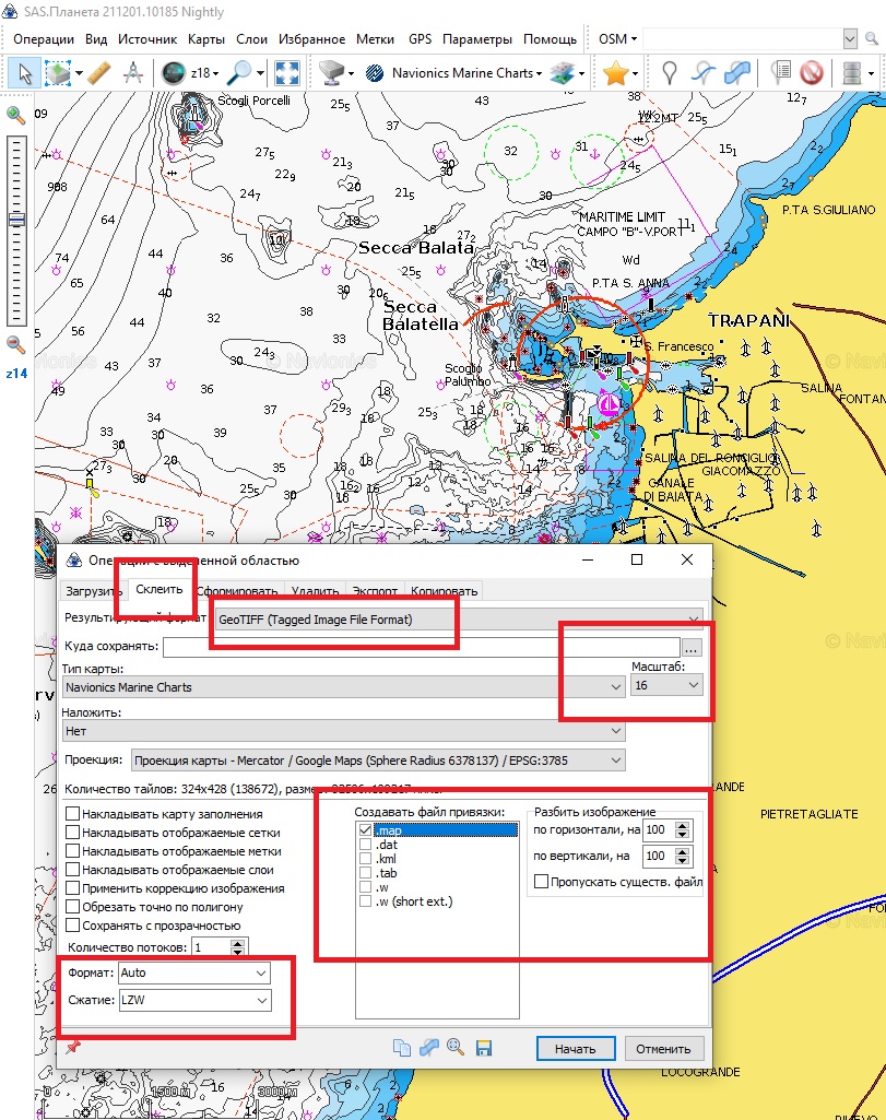

Сообщение vlasto1 » 13 дек 2021, 09:42
Клейте в tif с нарезкой, хоть весь шарик. Печатать в другой программе.

Сообщение vlasto1 » 13 дек 2021, 16:14
Чтобы выкачать нужный участок и склеить в tif не надо быть гуру, это по плечу каждому.
