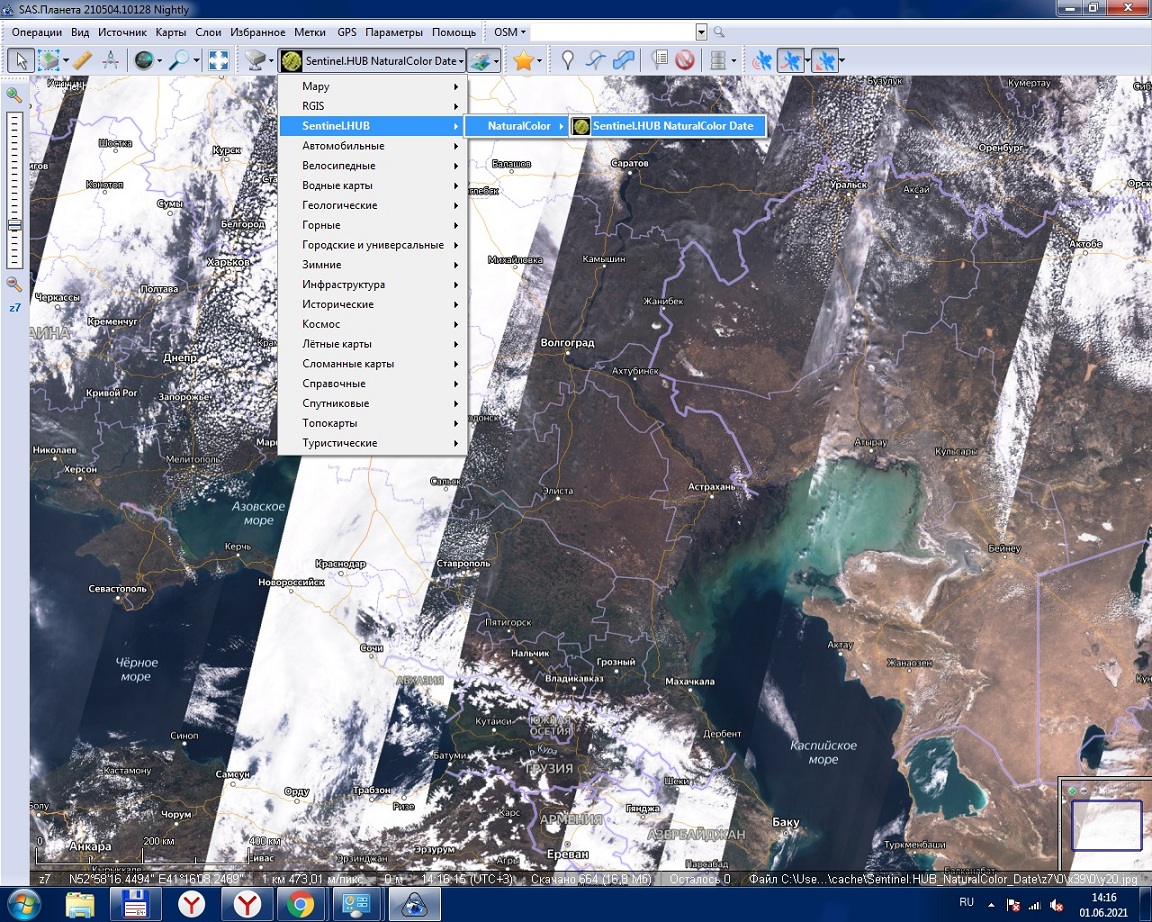

Сообщение carwar » 01 июн 2021, 06:56

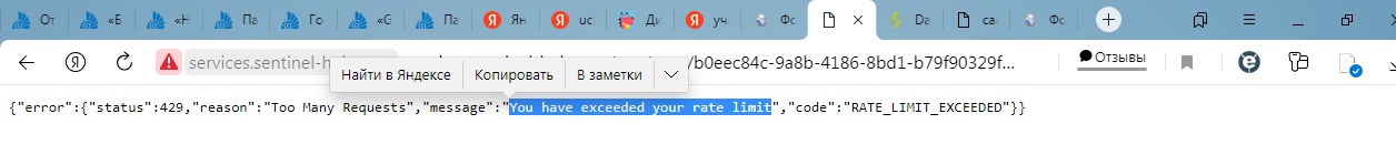

Всем добрый день. целиком http://services.sentinel-hub.com/ogc/wms/
Вообще ни чего не грузит код ответа 429
Ранее использовал ZMP viewtopic.php?f=2&t=57&p=49313&hilit=Sentinel#p49312
Было удобно создать интервал времени и оценить изменения прошедшие на территории Time=2021-02-01%2F2021-05-31
А также можно было менять настройки яркости и контраста gain=1.0&gamma=1.0
Если кто-то может помочь буду благодарен работу оплачу.
Sentinel.HUB_NaturalColor_Date.zmp (2).rar

Сообщение omen98 » 01 июн 2021, 15:18
Наданный момент там черным по английски оно вопит что превшен лимит ключа доступа к слою

Сообщение omen98 » 27 июн 2021, 16:16
carwar писал(а):
omen98 писал(а):Принял. Вечером выложу
Добрый день, ждем.
Я дико извинюсь - только добрался до компьютера, на котором лежал файло
sientef.zmp.zip

Сообщение Tolik » 28 июн 2021, 10:03
Что-то у меня выдает сплошную черноту.
Москва, дата 2021-06-28
А еще странно, почему у вас &height=400&width=400
а не 256?

Сообщение ingener » 28 июн 2021, 15:31
Tolik писал(а):Что-то у меня выдает сплошную черноту.
Москва, дата 2021-06-28...
а не 256?
Tolik, так фотки за 28 июня еще не высохли, :lol: к ночи должно быть выложат,
и кто запрещает 400 поменять на 256?
zmp работает без проблем, спасибо инициаторам :thumbup:
UPD:... кстати, прям сейчас по Москве уже доступен снимок за 2021-06-28, -
...ну и по заполярью мелкая мозаика уже имеется...
