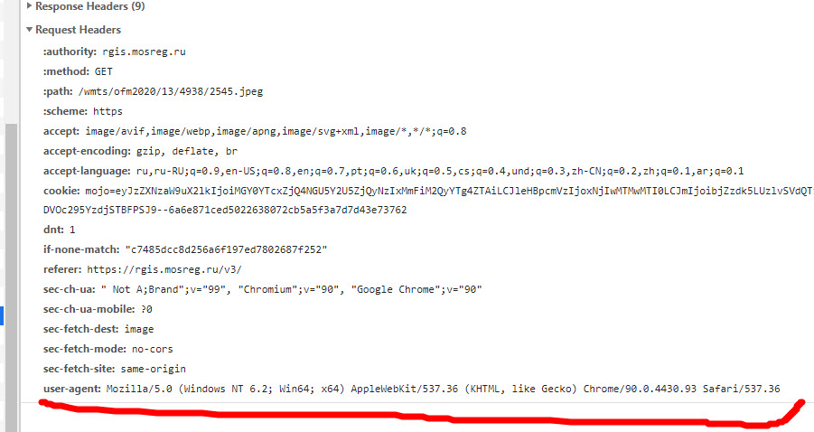

Re: ZMP для https://rgis.mosreg.ru/v3/#/map
Сообщение Aveveritas » 04 май 2021, 16:26
rass писал(а):попробуйте в этом ZMP поменять строчку "user-agent" на то, что выдает ваш браузер
Не помогает. Брал и из мозилы и из хрома и кукиз.. Ума не приложу что ему надо.
Сообщение rass » 04 май 2021, 16:33
покажите, что выдает ваш хром в запросе заголовка

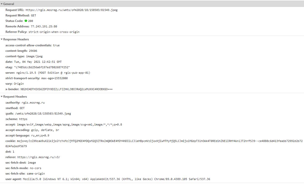

Сообщение Aveveritas » 04 май 2021, 16:44
.JPG
Вот такое
Сообщение rass » 04 май 2021, 16:57
пробуем это.
строчку "куки" берем свежую из браузера и вставляем в параметрах карты, как было ранее описано.

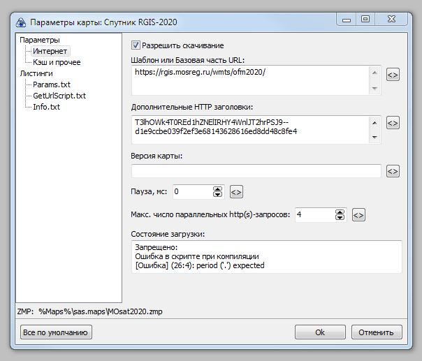

Сообщение Aveveritas » 04 май 2021, 17:15
.JPG
Перестал вообще генерировать правильные запросы
Сообщение rass » 04 май 2021, 17:18
точка удалилась, добавьте точку после слова END
