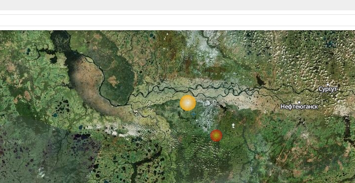

Всем доброго дня. Мне нужно чтобы в SAS планета отображалась информация по пожарам (сканекс) с сайта fires.kosmosnimki.ru.
Формат запроса можно посмотреть http://fires.kosmosnimki.ru/api/. Готов заплатить.

Оранжевые штучки на карте (если нужны именно они) и то, что под ними - идут вектором, и рендерятся веб-мордой на лету.

НЕТ в природе никаких слоев с пожарами. От слова совсем нет. Оранжевые точки создаются виртуально в браузере при просмотре сайта. Их нельзя запросить на сайте. Тем более в виде мозайки тайлов.
Можно запросить сами координаты точек.
