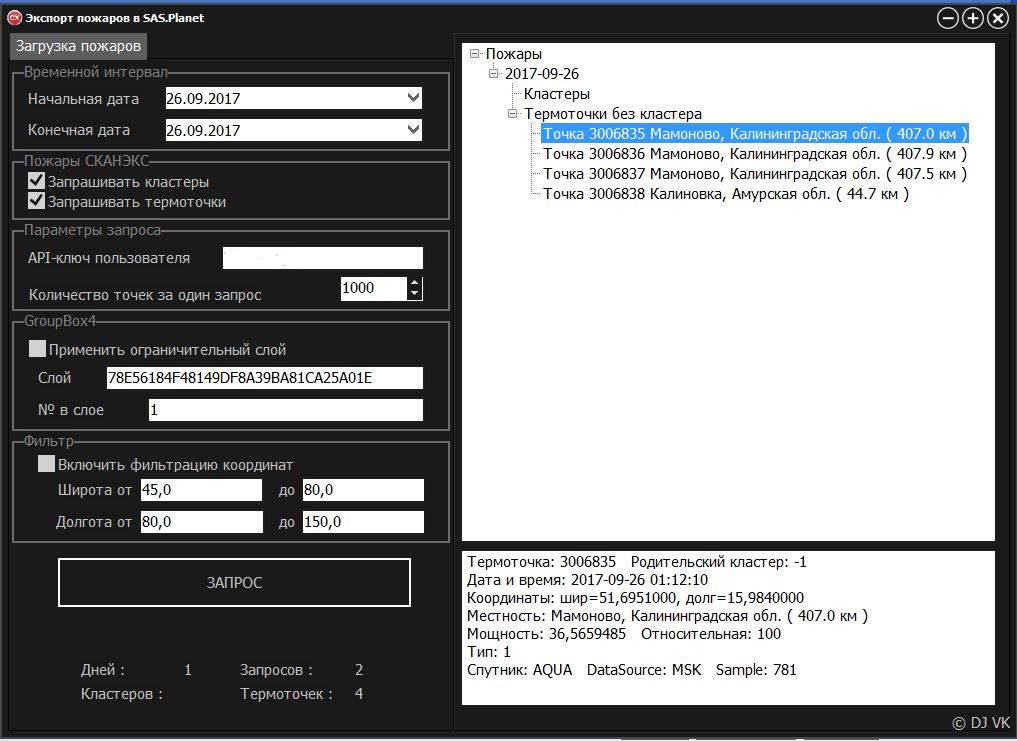

Итак, на потестировать.
Загрузчик пожаров.
Запрашивает и отображает данные о пожарах.(никуда не сохраняя).Можно посмотреть все, что получается из api.
Смотрим, отписываемся, что из этого желаем импортировать в планету.
FiresLoader.rar

Сообщение DJ VK » 26 сен 2017, 09:22
Пересобранный файл без внешних зависимостей от dll.
Re: Нужно изготовить ZMP
Сообщение DJ VK » 28 сен 2017, 13:10
Проект переехал на облако.
https://cloud.mail.ru/public/LppD/uQgbJjQTG
-снова пофиксены еще оставшиеся зависимости
-доделан фильтр координат(теперь ограничен запрос, а не полученный ответ).
-сделана половина экспорта ( в бесплатной версиидо решения финансового вопроса экспорт отключен полностью. )
Для работы с программой нужен персональный API ключ.
Сообщение DJ VK » 02 окт 2017, 18:13
Вот результат работы программы по вчерашним точкам.
импортировать не надо. Подключаем как отдельную базу данных SML.
1okt17.rar
