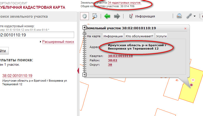

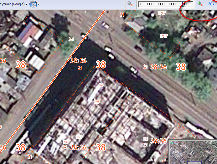

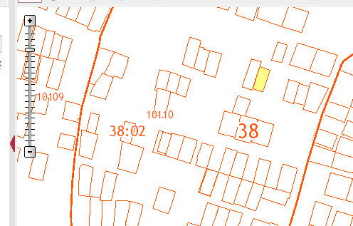

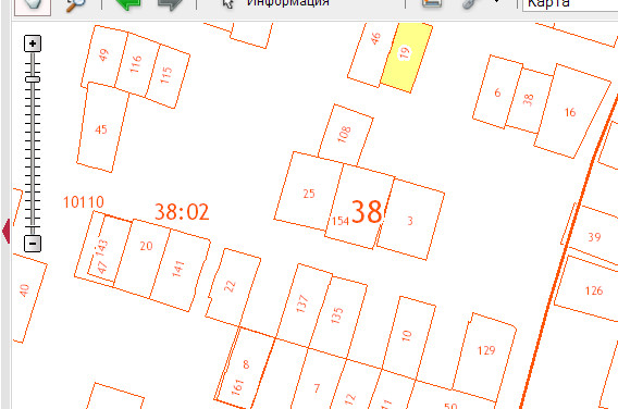

Сообщение Niki » 20 июл 2010, 02:24
вернемся к рееструросс ;)
собсна хотелось увидеть бы продолжения зума в "ПУБЛИЧНАЯ КАДАСТРОВАЯ КАРТА"
Земельные участки 34 кадастровых округов. Общее количество участков: 30 014 709.
* 34 кадастровых округов:
* Алтайский краевой
* Амурский*
* Архангельский
* Астраханский
* Башкирский
* Белгородский*
* Ингушский*
* Иркутский
* Калининградский
* Кабардино-Балкарский*
* Калужский
* Кемеровский
* Кировский
* Коми-Пермяцкий
* Краснодарский
* Красноярский
* Курский*
* Мордовский
* Московский городской
* Московский областной
* Мурманский
* Нижегородский
* Новгородский
* Новосибирский*
* Пермский
* Ростовский
* Самарский*
* Саратовский*
* Свердловский*
* Северо-Осетинский
* Татарский
* Тверской
* Ульяновский
* Усть-Ордынский
* Челябинский*

Сообщение Niki » 20 июл 2010, 03:02
чтот сразу не разгядел сори, оказывается он крылся в гибридном слое
