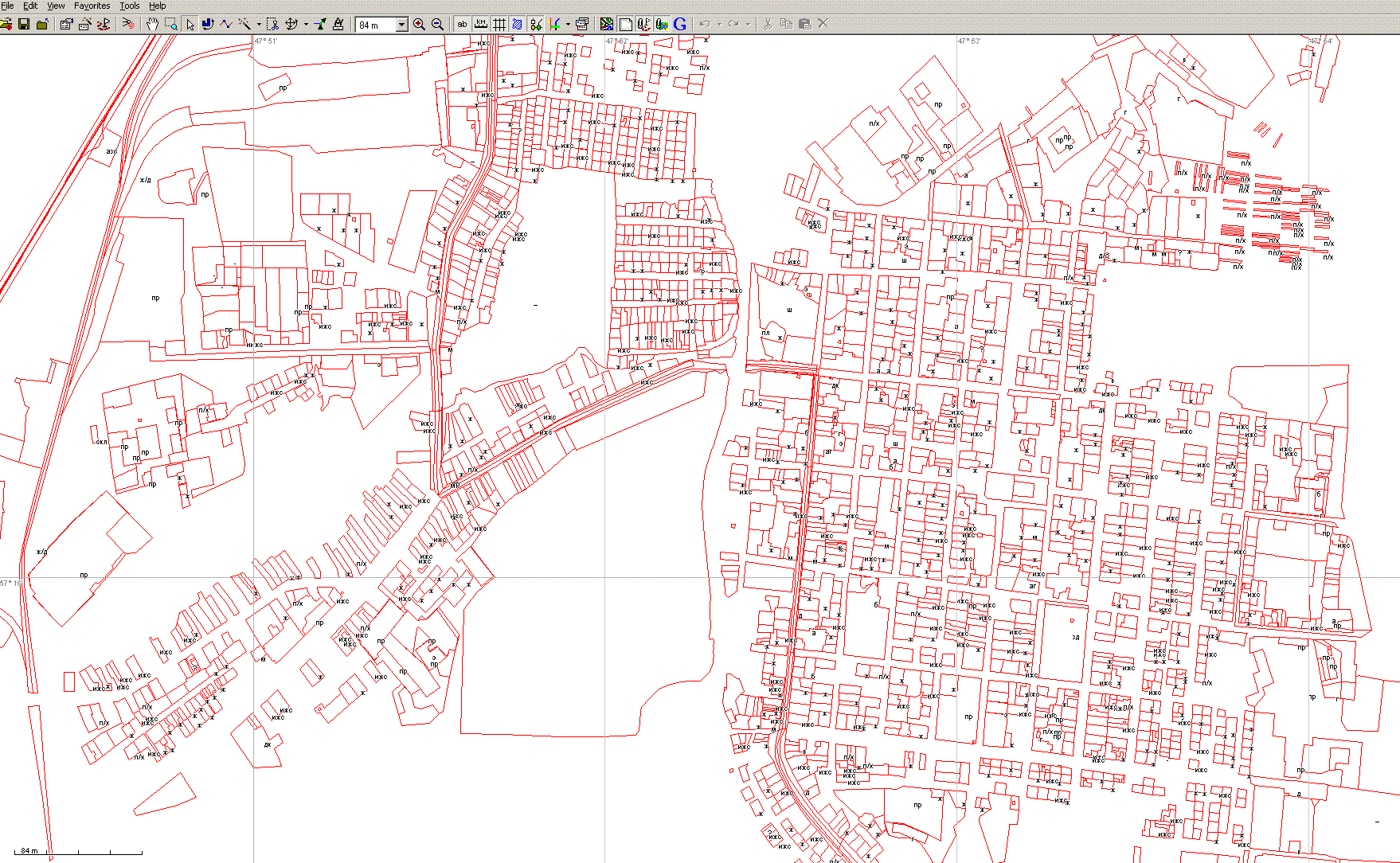

tae1980 писал(а):Если разобраться с системой координат, то не сложно написать скрипт на rexx формирующий строки для wget, а потом создавать файлы привязки для map info, склеивать файлы и т.п. Хотя результаты не слишком обнадеживают... Для качественной отображения границ, опять же нужно уменьшать область отображения, а это значит что на нужную площадь опять же нужно несколько экранов... Но плюсом является то что, если разобраться с координатами, то можно создать скрипт который по координатам будет выкачивать нужную территория, формировать файлы привязки, преобразовывать координаты в нужную СК. Это можно использовать в своих проектах.
Не втыкаю, зачем такие сложности. См. картинку (это Яранск Кировской области). По иконкам знающие люди легко догадаются, что это GME. Загружено вектором, а не растром с привязкой. Со всеми адресами и категориями, кои имеются. Достаточно лишь kmz конвертнуть в gpx, убить внутренние области и натянуть инфу о центрах КУ. Есть правда ещё тонкости, но суть вроде объяснил.
