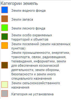

ДОбрый день! Карта РР пополнилось такой функцией как например "Категории земель", нельзя ли прикрутить их к SAS???

Lkosty писал(а):ДОбрый день! Карта РР пополнилось такой функцией как например "Категории земель", нельзя ли прикрутить их к SAS???
Легко!
Параметры - Параметры слоя - Кадастровые границы (rosreestr.ru)
Поменять слово Cadastre (второе) на Zones:
http://maps.rosreestr.ru/ArcGIS/rest/services/Cadastre/Zones/MapServer/export?dpi=96&transparent=true&format=png&
Лучше, конечно, новый zmp сделать.

Сообщение garl » 01 апр 2011, 12:19
Добавил в плюсовый и сюда, правда отображается от 13 зума.

Сообщение Tolik » 01 апр 2011, 12:30
Ещё бы легенду к нему прикрутить...

Сообщение Tolik » 01 апр 2011, 13:48
garl писал(а):2 Tolik :
там запросы разные , финт ушами не получится.
Финт ушами получается, я ж проверил, прежде чем писать. Но лучше, конечно, новый zmp.
Кстати, лучше сделать Aslayer=0, т.к. слой совершенно непрозрачный.

Сообщение garl » 01 апр 2011, 14:18
очень даже прозрачный после 14 зума
