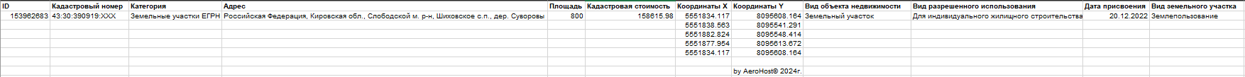

aerohost писал(а):Подправил,ругался местами на запятые
Классный макрос, спасибо. Ошибку, правда, на одном участке поймал. JSON создаёт (приложил), но дальше вылетает.
Upd. Проверил ещё на одном, похоже, что не умеет обрабатывать многоконтурные объекты.
nspd.7z

Сообщение aerohost » 21 янв 2025, 10:27
так и есть, обновил
aerohost ver.2 .rar

Сообщение wepp » 28 янв 2025, 12:31
aerohost писал(а):так и есть, обновил
Ошибки нет, но работает не так, как надо (или я не понял). Выдаёт координаты только для одного (первого) контура многоконтурного участка.
И такое ощущение, что на доступность сервиса через раз ругается, то 500, то словами пишет, что "ресурс не найден" или как-то так.

Сообщение wepp » 06 мар 2025, 15:41
Приветствую! Не удалось исправить? В json мультиполигон приходит целиком, руками из него получается достать координаты.

Сообщение aerohost » 10 мар 2025, 20:04
wepp писал(а):
Да я думаю можно исправить, я просто еще даже не смотрел :)
