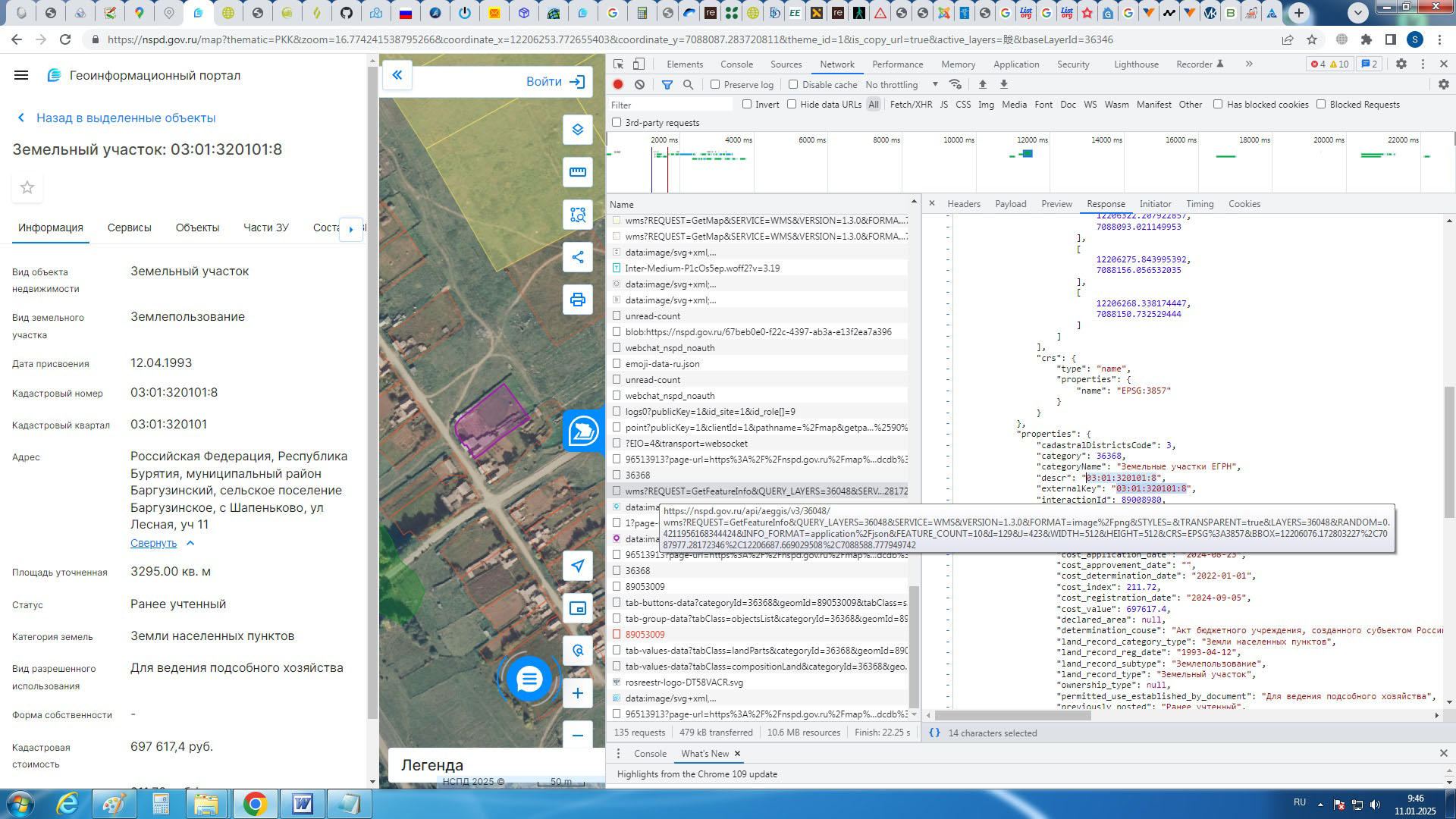

А может кто подсказать, какой запрос посылает на сервер, чтоб получить координаты определенного участка с КН? , а то в багтреке затерли файл)

Сообщение ingener » 10 янв 2025, 07:59
Оно?
запрос:
https://nspd.gov.ru/api/aeggis/v3/36048/wms?REQUEST=GetFeatureInfo&QUERY_LAYERS=36048&SERVICE=WMS&VERSION=1.3.0&FORMAT=image%2Fpng&STYLES=&TRANSPARENT=true&LAYERS=36048&RANDOM=0.261856709990947&INFO_FORMAT=application%2Fjson&FEATURE_COUNT=10&I=82&J=218&WIDTH=512&HEIGHT=512&CRS=EPSG%3A3857&BBOX=12205770.424690086%2C7088283.029836601%2C12206076.172803227%2C7088588.777949741
ответ:
{"type":"FeatureCollection","features":[{"id":281206394,"type":"Feature","geometry":{"type":"Polygon","coordinates":[[[12205856.66270056,7088491.770349023],[12205842.212972969,7088513.28444947],[12205820.67665714,7088496.139916395],[12205769.691226441,7088458.011704091],[12205754.500348087,7088442.126052899],[12205786.980989706,7088395.446715263],[12205854.782033563,7088446.936520543],[12205850.745337646,7088452.31025389],[12205859.947014524,7088459.45597836],[12205865.4585624,7088451.694791378],[12205877.428599717,7088460.3323594825],[12205872.035386618,7088468.176750861],[12205865.20727446,7088479.149298717],[12205856.66270056,7088491.770349023]]],"crs":{"type":"name","properties":{"name":"EPSG:3857"}}},"properties":{"cadastralDistrictsCode":3,"category":36368,"categoryName":"Земельные участки ЕГРН","descr":"03:01:320101:16","externalKey":"03:01:320101:16","interactionId":263680793,"label":"03:01:320101:16","options":{"area":null,"cad_num":"03:01:320101:16","cost_application_date":"2024-08-23","cost_approvement_date":"","cost_determination_date":"2022-01-01","cost_index":217.29,"cost_registration_date":"2024-09-05","cost_value":512152.53,"declared_area":null,"determination_couse":"Акт бюджетного учреждения, созданного субъектом Российской Федерации, об определении кадастровой стоимости в соответствии со статьей 16 Закона 237-ФЗ\n\n\n\n\n\n\n\n\n\n\n\n\n\n\n\n\n\n\n\n\n\n\n\n\n\n\n\n\n\n\n\n\n\n\n\n\n\n\n\n\n\n\n\n\n\n\n\n\n\n\n\n\n\n\n\n\n\n\n\n\n\n\n\n","land_record_category_type":"Земли населенных пунктов","land_record_reg_date":"2009-02-05","land_record_subtype":"Землепользование","land_record_type":"Земельный участок","ownership_type":null,"permitted_use_established_by_document":"Для ведения личного подсобного хозяйства","quarter_cad_number":"03:01:320101","readable_address":"Российская Федерация, Республика Бурятия, муниципальный район Баргузинский, сельское поселение Баргузинское, с Шапеньково, ул Лесная, уч 22","right_type":"Общая долевая собственность","specified_area":"2357.00","status":"Ранее учтенный"},"subcategory":5,"systemInfo":{"inserted":"2024-08-26T16:51:50.108763","insertedBy":"7EF5CD0B-AC08-4097-AF2B-07CD85992A79","updated":"2024-12-24T14:47:06.912679","updatedBy":"064EDE2E-1DAA-4758-B509-34BC38C4AA5D"}}}]}

Re: РосРеестр Кадастровые границы
Сообщение aerohost » 10 янв 2025, 16:35
Оно самое, спасибо! А где вы нашли информацию по API? Я не могу найти
Сообщение aerohost » 10 янв 2025, 17:05
Переходя по ссылке, такая ошибка.... Ничего не догоняю
Сообщение ingener » 11 янв 2025, 03:53

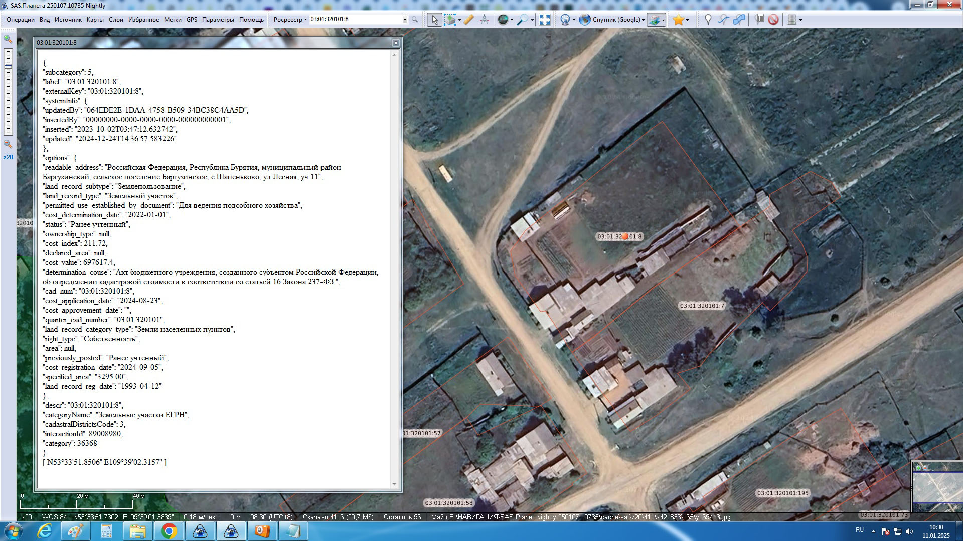

aerohost, а по ссылке на REQUEST=GetFeatureInfo отдельной вкладкой в браузере портал не даст доступа, можно только на самом сайте. Выдергиваю полные данные через "Инструменты разработчика".
В крайних ночнушках SAS.Planet.Nightly.250102.10717 и 250107.10735 zed уже починил поиск по Росреестру/НСПД, там часть данных выдергивается, но в урезанном виде, без координат углов полигонов и т.п..
