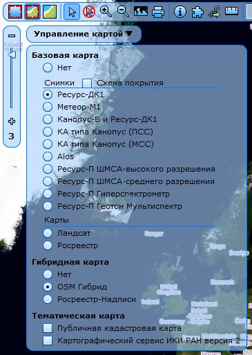

Сообщение aleksjr » 19 окт 2013, 20:26
На Геопортале появились снимки Канопус ПСС датированные 01 10 13 .Так же "
10 сентября 2013 года адрес доступа к WMS сервису Геопортала Роскосмоса изменится. Теперь для каждого аппарата будет доступен отдельный адрес вида:
http://gptl.ru/wms/Meteor-M1
http://gptl.ru/wms/Alos
http://gptl.ru/wms/Kanopus-MSS
http://gptl.ru/wms/Kanopus-PSS
http://gptl.ru/wms/Resurs-DK1. " Можно ли сделать zmp на канопус псс ?

Re: Карты Роскосмоса
Сообщение rass » 19 окт 2013, 21:57
Уж как год есть zmp, StAL, выкладывал на 15-ой странице данной ветки в сообщении от 5 января 2013г.(Кстати статистика в этом сообщении обновляется и актуальна на сегодняшний день :o )
ссылка правда уже не рабочая, но если обратитесь к нему, может поделится еще раз.
Только чтобы качать Канопус-ППС в СасПланет, потребуется указывать конкретную дату снимка места, которую узнать можно только через снифферинг сайта, а после ее вставлять уже в настройки карты.
так-то занятие для настойчевых и увлеченных. ;)
Сообщение StAL » 20 окт 2013, 10:48
Вот zmp - RoscosmGeo.zmp. Дату снимков можно узнать и тут - https://dl.dropboxusercontent.com/u/8336362/gp/GP.xhtml. Общие kml в онлайн картах Google уже не открываются, их нужно скачивать и открывать либо в Планете, либо в Google Earth.
Теперь новости.
Думаю тут всё ясно, снимков пока нет, но, надеюсь, что скоро появятся.
Очень скоро начали появляться - https://dl.dropboxusercontent.com/u/8336362/gp/RP_HYPER.xhtml.
Для zmp:
- images_resurs_p_kshmsavr - Ресурс-П ШМСА-высокого разрешения
- images_resurs_p_kshmsasr - Ресурс-П ШМСА-среднего разрешения
- images_resurs_p_gsa - Ресурс-П Гиперспектрометр
- images_resurs_p_geoton_m - Ресурс-П Геотон Мультиспектр
За это сообщение автора StAL поблагодарили: 5

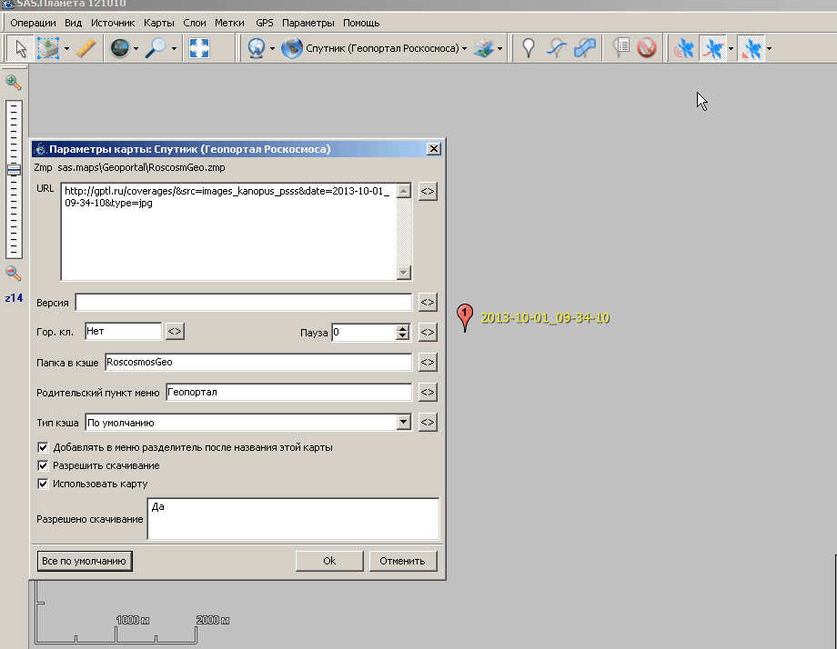

Сообщение aleksjr » 21 окт 2013, 19:05
StAL подскажи пожалуйста если сможешь.Вроде всё делал в соответствии с твоими рекомендациями но загрузка не идёт. Скриншот прилагаю.

Сообщение user0 » 21 окт 2013, 20:50
aleksjr
Ошибка - "images_kanopus_psss" - s лишняя.
Попробуй по старинке:) - http://geoportal.ntsomz.ru/coverages/&s ... 0&type=jpg
